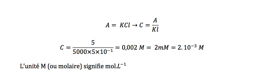

Cc, j'ai un petit souci avec ce qcm qui est "on souhaite doser une enzyme qui absorbe à 420 nm avec un coefficient d'extinction de 5000 L/mol.cm. On mesure une absorbance de 5 dans une cuve de 5mm de longueur. Déduire la concentration de l'enzyme. La réponse est 0,002 M mais je me demande pk c'est pas en cm puisque k= 5000 L/mol.cm

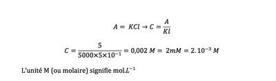

Effectivement vu que coefficient d'extinction est donné en fonction de centimètres, on va utilisé des centimètres pour la longueur de la cuve (respect des unités!) ! donc il faut convertir 5mm en cm ;)
Hop la résolution du QCM :
C'est good ? :act-up:

oui c'est bon mercii :)
