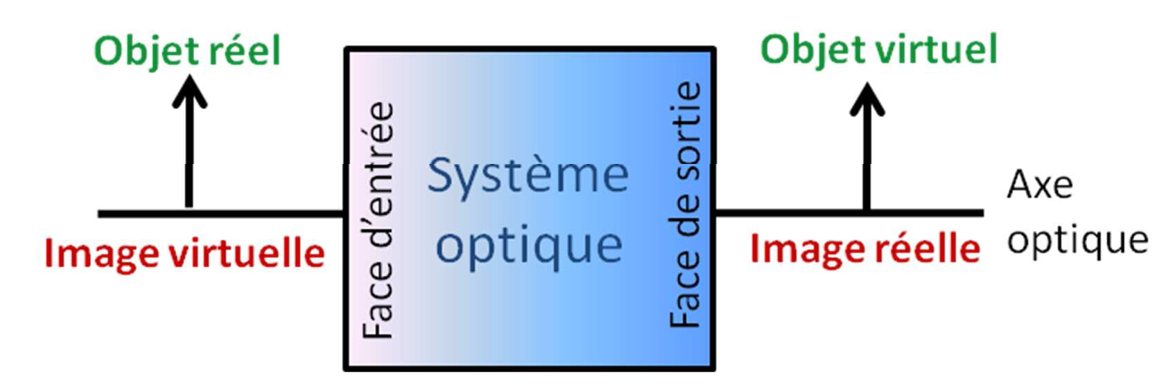

Alors, selon la fiche de la tut'rentrée de l'année dernière "Objet réel : à gauche de la face d’entrée" avec ce petit schéma :

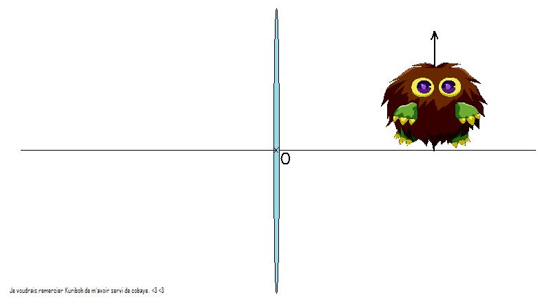

Maintenant je me demande si on se retrouve dans cette situation, où Kuriboh est à droite :
Est-ce que Kuriboh est considéré comme un Objet virtuel, ou bien est-ce qu'on considère uste que l'entrée est à droite ?

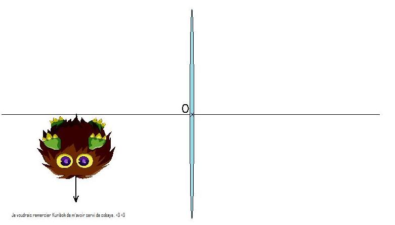

Ou bien encore, est-ce qu'il faut juste prendre Kuriboh dans l'autre sens ( sans arrière pensée...) :

Je vois pas pourquoi on devrait considérer que l'entrée devrait être à droite :question:
Pour moi si ton ami Kuriboh est à droite, bah il est pas réel et donc virtuel :P

Effectivement je suis d'accord avec AM-BA, ton kuriboh à droite est virtuel :P
Alors alors, reprenons les conventions d'un système optique :
- La face d'entrée se situe à gauche
- La face de sortie se situe à droite
- Les rayons venant de la gauche sont des rayons entrant
- Les rayons sortant par la droite sont des rayons sortant (j'vous jure !)
Un objet, dans un système optique, c'est une source de rayonnement entrant dans le système. On a deux possibilités avec cet objet :
- Il se situe devant la face d'entrée (c'est-à-dire à gauche) : c'est un objet réel
- Il se situe après la face de sortie (c'est-à-dire à droite) : c'est un objet virtuel
Donc pour ton Kuriboh, vu qu'il est à droite, c'est un objet virtuel, il n'est pas question de changer les conventions et prendre l'entrée à droite ^^
Dans ton deuxième cas, même si tu l'as pris dans l'autre sens (pauve bête quand même.. xD), c'est toujours un objet réel :)
