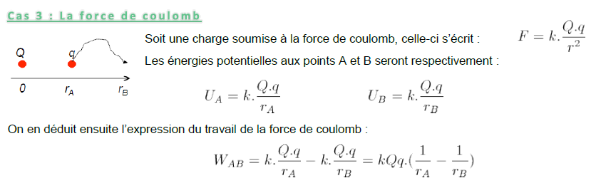

Je confirme, la formule W = F.D n'est valable que pour une force constante sur la distance parcourue.
Dans le cas d'une force inconstante, on a :
Concrètement en qcm, on fait la variation d'énergie potentielle entre le point A et le point B (pour une force conservatrice uniquement) , ou bien la variation d'énergie cinétique entre le point A et le point B
Voici le détail :
Je t'invite à regarder la fiche tut' rentrée où y a plus de détails :)

Juste j'ai oublié de corriger : l'unité de k c'est N.m2/C2 , tu as oublié un carré "tu-l-as-dans-le-cubitus"
