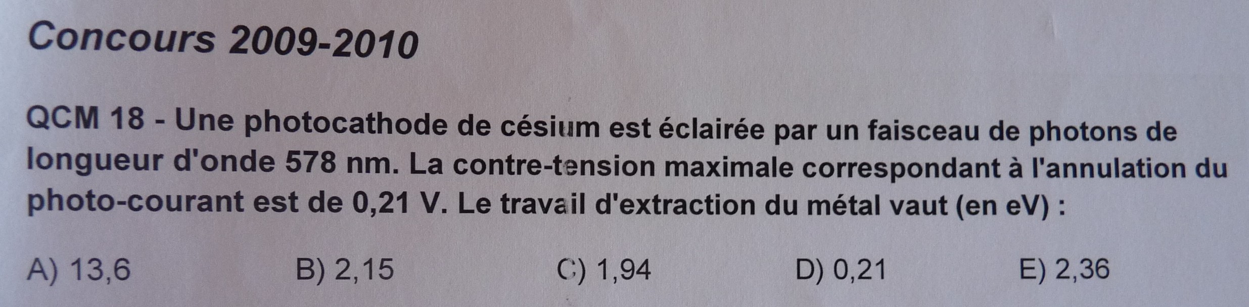

Messagepar AM-BA » 13 Sep 2013, 08:34
Bonjour!!
J'ai un problème avec la résolution de ce QCM, je m'embrouille dans les simplifications et tout ça... :(
Si qqn peut me venir en aide? :D

Alors déjà, à l'époque la calculette était encore autorisée il me semble, elle a été interdit à partir de 2010-2011
Résolution du qcm
Tu as comme donnée :
- La longueur d'onde du rayonnement incident ( 578 nm )
- La contre-tension maximale (0,21 V)
Grâce à la longueur d'onde tu vas pouvoir retrouver l'énergie du rayonnement
Par définition, la conte-tension maximale (Vmax) permet de retrouver l'énergie cinétique de l'électron en eV
On a donc :
D'autre part, on sait que le travail d'extraction (= représente l'énergie de liaison de l'électron à la photo-cathode) est donnée par la différence entre l'énergie du rayonnement incident et l'énergie cinétique que possède l''électron :
On en déduit que le travail d'extraction vaut :
On nous demande le résultat en eV, les unités sont donc :
- W en eV
- h en eV.s
- c en m/s
- en m
- Vmax en eV
Application numérique
Je n'ai pas de calculette là sur moi donc j'ai un peu arrondi pour que ce soit faisable de tête (donc vérifie à la calculette si tu peux, on sait jamais xD), la réponse devrait être la C
C'est bon pour toi ? :)

Oui c'est cool, merci beaucoup! :D
