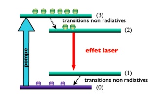

Messagepar Gray » 13 Sep 2013, 16:27
:arrow: Le seuil de transparence est N2 = N1
:arrow: Pour un laser à 3 niveaux, il faut pomper très fort pour passer ce seuil et obtenir N2 > N1.
:arrow: Pour le laser à 4 niveaux, ce seuil n'existe pas car l'inversion de population se fait immédiatement, donnant ΔN > 0
Mais je ne comprend pas trop comment un laser à 4 niveaux peut s'affranchir du seuil de transparence, et pourquoi ΔN > 0 dès que le pompage est actif.
Merci d'avance :D

Messagepar ElisaD » 13 Sep 2013, 21:39
Hello Gray :)
Petit topo sur le laser 4 niveaux :
Sans titre.jpg (22.75 Kio) Vu 219 fois
Dès que la pompe est mise en marche, le niveau E2 (marqué (2) sur le schéma) va se peupler très rapidement, et comme E1 n’est pas peuplé, on a très rapidement N2>> N1 et donc l’inversion de population est très facile à obtenir.
Donc en soi pour le laser a quatre niveau le seuil de transparence "existe" mais il est tellement rapidement atteint qu'on dit qu'il n'y en a pas !
c'est plus clair ?

Messagepar Gray » 13 Sep 2013, 22:21
Donc c'est grâce à ce niveau E1 vide que le seuil est vite franchis, contrairement au laser à 3 niveaux dont les 3 niveaux sont occupés ?
Merci pour ta réponse :) !

Messagepar ElisaD » 13 Sep 2013, 22:34
Yep tu as bien compris : c'est par ce "4eme niveau" que le laser fonctionne directement a la mise en place du pompage :D
