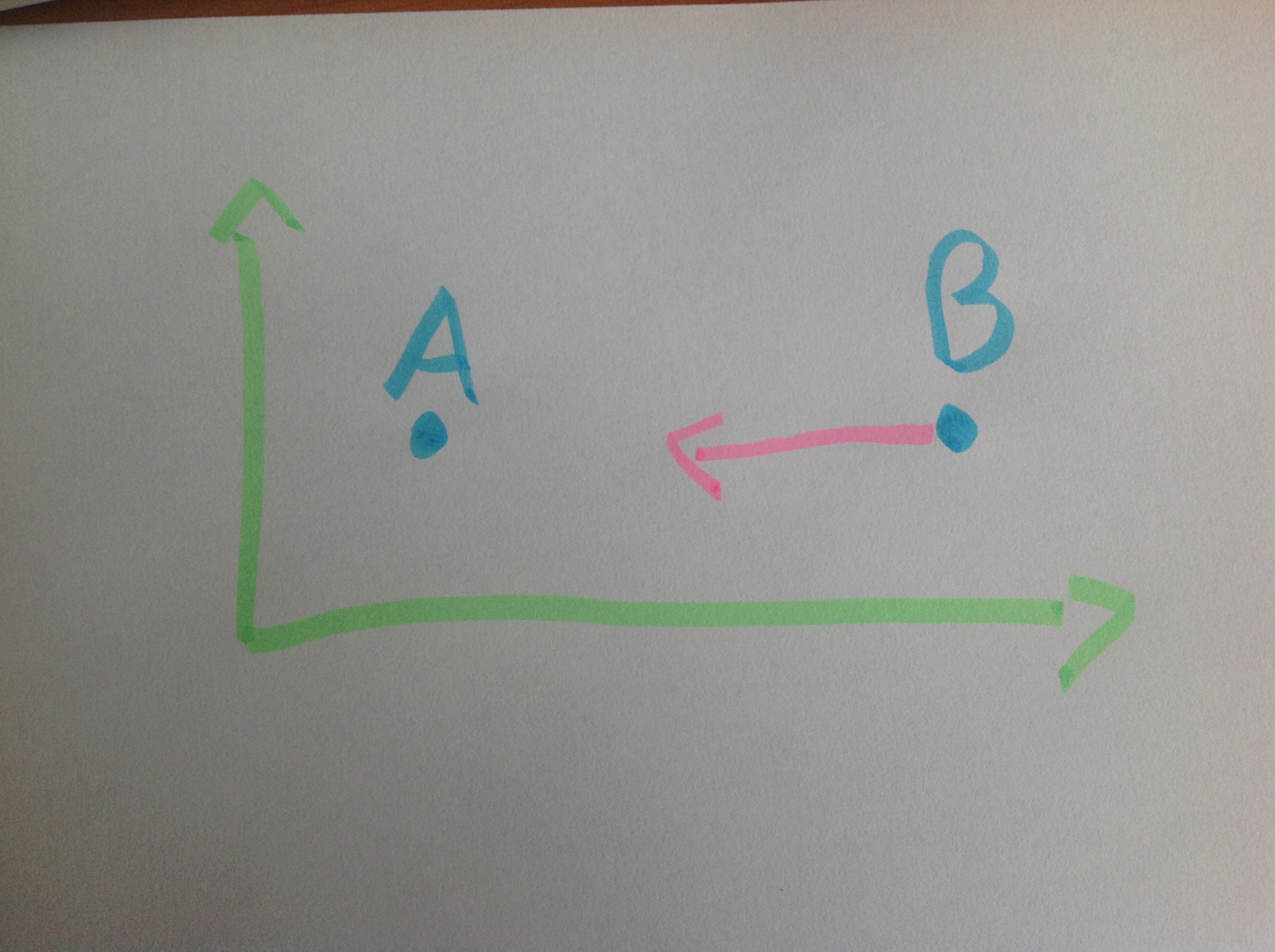

N'étant pas venue en cours ce matin (grosse erreur vu que la quasi totalité du diapo a changé :sick: ), j'aimerais savoir pourquoi la force d'attraction gravitationnelle est négative.
Fa/b = - G x ma x mb / r2
Merci d'avance <3 :soldier:

Pour être un peu plus précis, ici tu parles de la force qu'exerce le corps A sur un corps B, donc la force va du corps B vers le corps A.
Si cette force est négative, c'est tout simplement que la force va dans le sens opposé au référentiel ^^
Voici une petite illustration pour imager le truc (dsl mais j'trouve pas de stylo, c'est la deeeessshhhh :lol: )
Code couleur :
- Bleu = corps
- vert = axe référentiel
- Rose = force
C'est good pour toi ? :)

Je comprend ce que tu veux dire :victory: mais ce qui est bisarre c'est qu'il donne cette formule en tant que cas général. Et j'ai l'impression que le prof ne prend pas de référentiel ici ... :thinking: Pas comme dans le cas particulier du dessous en tout cas, où je comprend pourquoi la force est négative :)

Ok, je viens de comprendre que sur le schéma, r est le référentiel et non la distance qui sépare les deux masses :silly:

Haha le "r" en bas correspond à la distance entre les deux corps, la flèche te donne le sens du référentiel ^^
