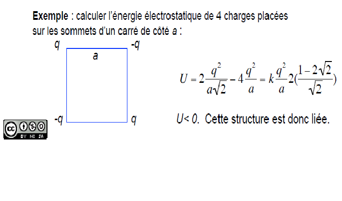

Salut ! je tiens à m'escuser d'avance de ce qui va suivre mais je suis une vraie quiche en physique =]
J'ai un petit problème avec un exo qui est aparemment tombé au concours de l'année dernière:
Je suppose que le premier terme 2q²/aracine2 correspond à l'énergie electrostatique exercée par les 2 fois 2 charges identiques, et le deuxième terme par l'énergie electrostatique exercée par les 4 charges l'une sur l'autre de signe différent.
Ma question est: pourquoi soustrait-on le second terme au premier?.. Si une ame physicienne pouvait m'envoyer un faissceau de photon afin de m'éclairer ca serait cool, merci !

En fait tu as la formule pour chaque intéraction (F= k* q*q' /r) avec k positif, r positif vu que c'est une distance sur le carré, donc le signe est uniquement porté par les charges.
Sur deux charge de même signes c'est toujours positif, car q*q' >0, de même pour -q*-q', c'est >0 car les moins s'annulent. Et pour les quatre autres interactions on a 4 équations de type : -q*q, donc elles sont négatives.

Okay ! tout simplement =) thx bender
