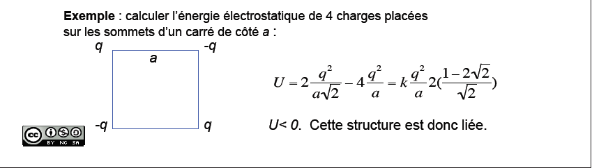

Bonjour :D
J'ai un problème avec un exemple que le prof à mis dans son cours, diapo 16 ... Je vois pas d'ou sors le "a(racine)de 2" :confused: Moi j'aurai mis a puisqu'on nous dis qu'un coté vaut a ... Jsuis sur la réponse est toute bête mais bon :dont-know:
Mercii :glasses-nerdy:

Salut ! :D
En fait ça correspond à la longueur de la diagonale du carré :)
Un carré de coté a, sa diagonale aura une longueur
Voici un post où je détaille tout : http://www.carabinsnicois.fr/phpbb/viewtopic.php?f=489&t=37934&p=243130#p243130
Bonne journée :)

Messagepar Nono006 » 04 Oct 2013, 11:28
Ah ben oui jsuis bête, merci :embarrassed:
