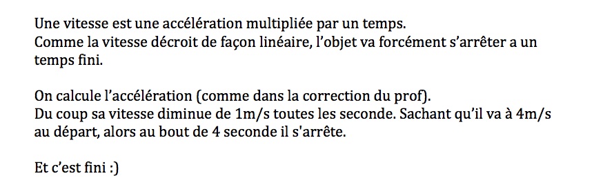

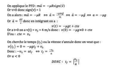

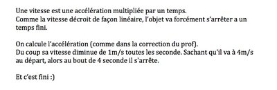

Alors alors, y'a plein plein de façon de répondre a ce QCM. La version de Andot marche bien dans ce cas la mais comme on est des grands physiciens en médecine (LOL) je vais vous faire la démo :P
Alors voila la première méthode (qui te donne d'ou sort la fameuse formule du prof) :
Voila c'est long et c'est matheux, alors je vous propose une deuxieme méthode pour résoudre ce QCM !
Et voila, avec tout ça vous n'avez que l'embarras du choix :dance:
C'est good pour vous ?
