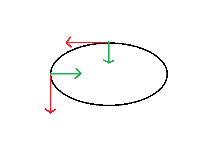

Messagepar Kardajian » 06 Oct 2013, 13:52
Ca marche je vais essayer de détailler :)
La tangente est une droite qui va effleurer la courbe en un point
On peut considérer que la droite (= la direction de notre vecteur vitesse ici), aura la même direction que la portion de trajectoire à laquelle elle est tangente
L'accélération normale est orthogonal au vecteur vitesse, mais aussi à tous les vecteurs ayant la même direction, donc à la trajectoire aussi
Un petit schéma pour illustrer :
C'est un peu mieux ? :)

Messagepar AdeM » 06 Oct 2013, 13:57
Oui c'est bon j'ai compris. :D
Merci beaucoup.
