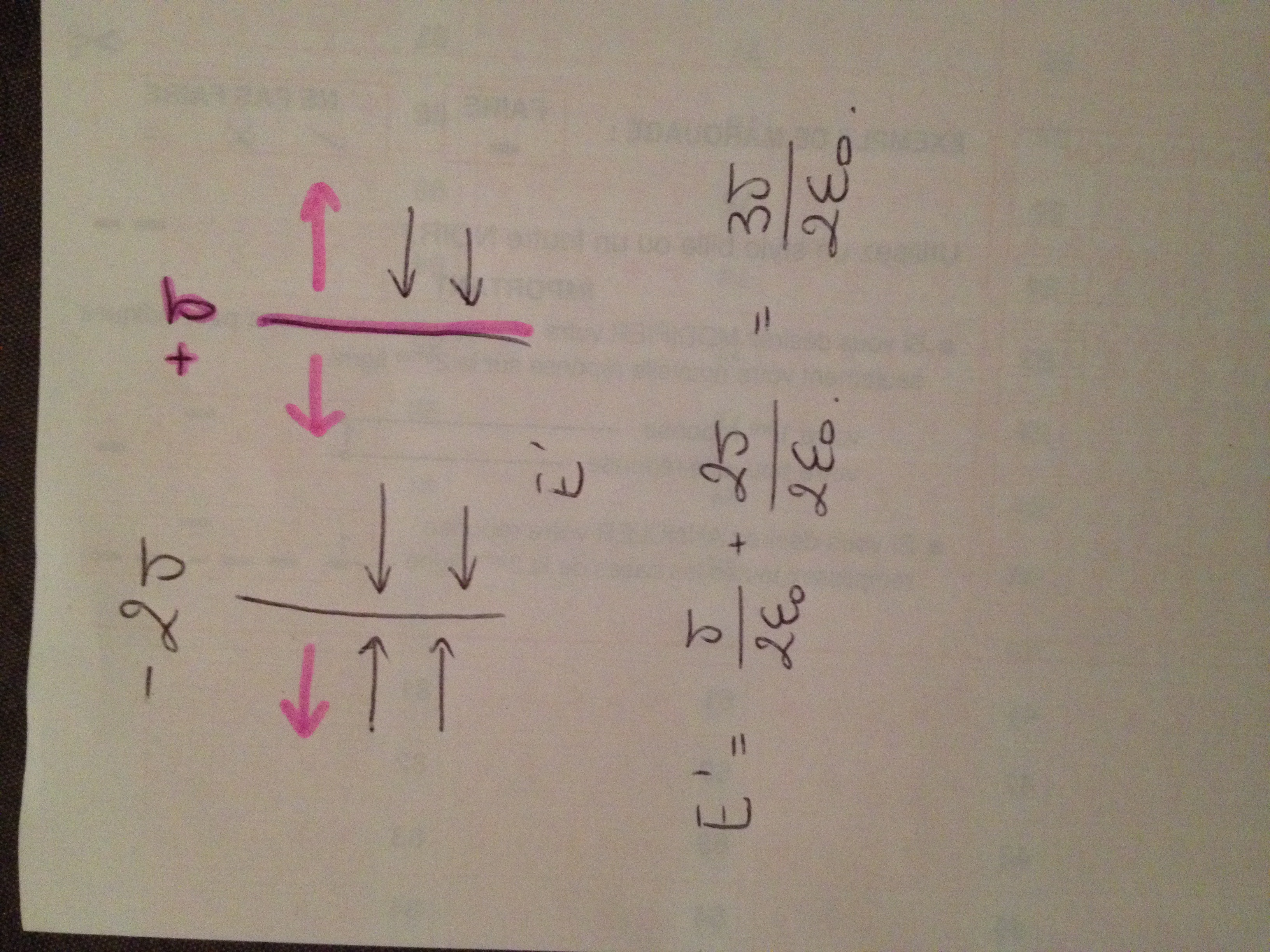

Je vais essayer de vous donner une technique simple pour répondre (et en plus elle permet de faire du dessin <3 ) :
- Vous dessiner vos plaques
Petite règle : le champ + est répulsif; le - est attractif
- Vous placer vos lignes de champs selon la règle, et vous dessiner un nombre de fleche proportionnel a la densité de plaque que vous avez (ex : densité de 2σ = 2 flèches. Comme ca chaque fleche représente soit σ/2ε ou -σ/2ε).
- Apres il reste qu'a regarder et compter les flèches Vos fleches sont dans le même sens, alors vous les additionnait. En sens opposé alors elles s'annulent !
Exemple :
(Désolée pour la photo dans le mauvais sens)
En dehors des plaques : une fleche rose annule une noire, il en reste une noire. Donc le champ sera de -σ/2ε
Entre les plaques toutes les flèches sont dans le même sens donc on additionne d'ou le champ de 3σ/2ε
C'est kapiche ou j'ai tout embrouillé ? :alien:

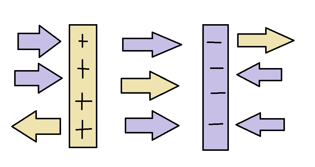

Messagepar A.B » 07 Oct 2013, 16:40
Coucou ! :) :)
Déjà merci pour les réponses! Mais il y'a un truc que je pige pas trop.. je ne comprends pas pourquoi sur le schéma on a la flèche rose en haut au niveau du champ négatif et les deux flèches noires en bas au niveau du champ positif.. Si le champ + est répulsif on a nos deux flèches ( roses ) qui s'éloignent et si le champ - est attractif on a les quatre flèches noires qui se rapprochent .. je ne vois pas d'où proviennent les autres ! :thinking:
J'espère avoir été assez claire! Merci :angel: :angel:

Messagepar lullaby » 07 Oct 2013, 16:42
bonjour,je suis comme AB au sujet des fleches je me pose la meme question et de plus je vais peut etre poser une question très stupide :( mais je ne comprend pas comment on détermine le sens des flèches roses :/

Messagepar Lucy_K2 » 07 Oct 2013, 17:44
Elisa si tu vois ce message : ta technique est géniale merci beaucoup :D
lullaby : les flèches roses partent tout simplement du + qui est répulsif :)
Les charges ne s'arrêtent pas, c'est des lignes "infinies" (cf araignée) donc c'est pas parce qu'il y a l'autre plaque que les flèches s'arrêtent.. Je sais pas si je suis très clair.. La physique c'est pas mon truc :lol:

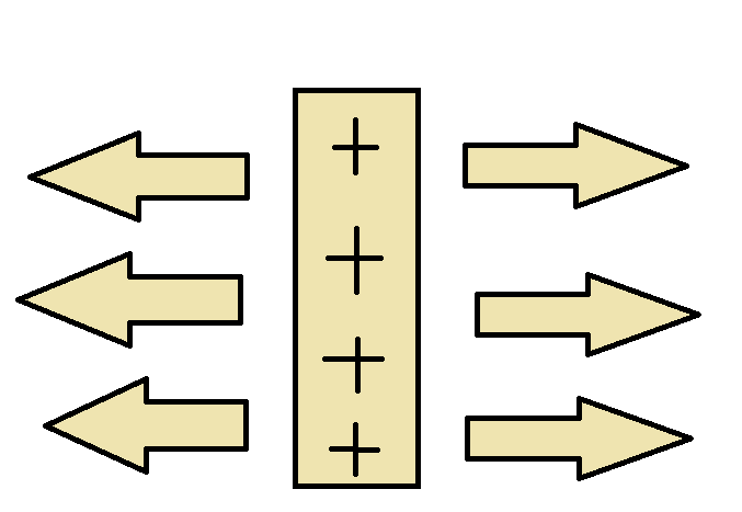

Le champ électrique créé par une telle distribution peut être représenté par des lignes de champ, il y a deux possibilités :
- Le plan est chargé positivement, on dit que le champ est répulsif, c'est à dire que les flèches vont s'éloigner du plan

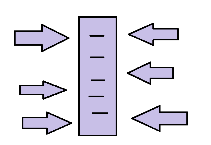

Illustration :
- Le plan est chargé négativement, on dit que le champ est attractif, c'est à dire que les flèches vont se diriger vers le plan
Illustration :
plan négatif.png (10.9 Kio) Vu 810 fois

IV. Résolution du problème
Ultime schéma pour répondre à la question :
Entre les plaques :
- En sommant chaque flèche, on se retrouve avec un champ électrique qui vaut en norme :
Les flèches vont du plan positif au plan négatif, le champ électrique est donc positive :
A gauche du plan positif :
- En sommant les flèches, il ne reste plus qu'une flèche, le champ électrique vaut en norme :
La flèche va du plan positif au plan négatif, le champ électrique est donc positif :
A droite du plan négatif :
- Je vous laisse trouver par vous même ^^
Réponse :
La flèche va du plan négatif au plan positif, le champ électrique est donc négatif :
