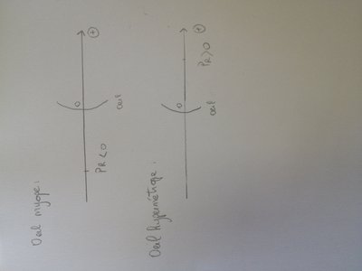

Bonjour :)
Voilà, je ne comprend pas au niveau des formules du défaut de vergence pour la myopie et l'hypermétropie, comment on peut à partir de la même formule aboutir un coup à un delta v > 0 l'autre à un delta v < 0 ? :dont-know:
(cf diapo 34/ 35 du poly de l'année dernière ^^j'arrive pas à écrire les formules)

MIAOU :D

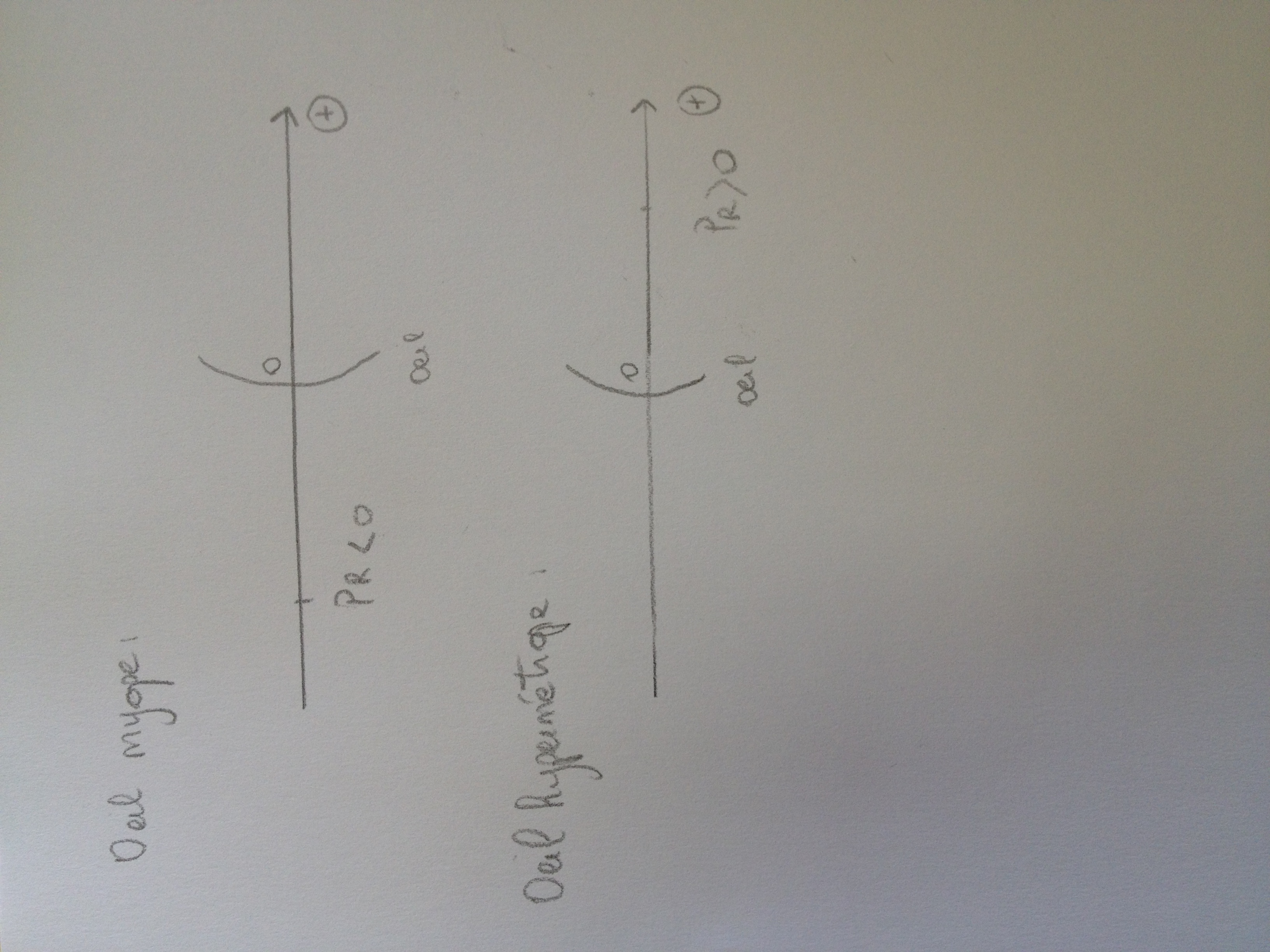

Alors en fait tout dépends d'ou est ton punctum remotum ! Petit schéma sur les deux défauts visuels dont tu parles :
O étant l'origine de l'axe. Il ne faut pas oublier que les distances sont algébriques ! :alien:
(désolée pour la photo dans le mauvais sens)
Après si tu veux un récap complet sur cette partie d'optique je te conseille ce post ;)
C'est good ?

Nickel :) et surtout merci pour le lien du post ^^' !!
