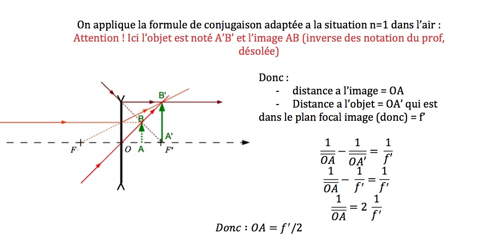

j'a une question concernant le QCM 21 de la partie Optique de l'Annatut de Physique 2013 2014
A propos de l’image d’un objet virtuel par une lentille convergente (QCM rédigé par le Pr Sepulchre)
Si l’objet est dans le plan focal image, la distance image est égale à f'/2
je n'ai pas compris comment peut on affirmer que c'est vrai
Merci :)

Meow !!
Alors alors voila la résolution en détail du QCM avec schéma :
C'est plus clair pour toi ? Il y a un point précis que tu ne comprends pas ?
