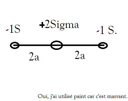

sur un item du cours, on demande si la position centrale de la charge -2S dans la molécule est une position d'équilibre électrostatique stable. J'ai noté faux, pas eu le temps d'écouter l'explication.
Faut calculer la somme des Forces extérieures électrostatiques qui s'appliquent sur l'objet, c'est ça ?
Schéma physique cours 2.png (9.44 Kio) Vu 247 fois

Non, pas besoin. Tu utilises la définition du cours: si tu déplaces un peu la charge centrale à gauche ou à droite et que tu vois qu'elle ne revient pas à sa position initiale, c'est un point d'équilibre instable (et inversement). C'est instinctif.
Tu parles du QCM 5 du diapo du prof? Car dans son exo c'est bien un point d'équilibre instable, car si tu déplaces un peu la charge centrale -2sigma vers la gauche, alors le +1sigma de gauche va carrément l'attirer à lui.
Sur le schéma que tu as fait, tu as mis des charges - partout donc ce n'est pas le même système: ça donne un point d'équilibre stable. Car les forces électrostatiques sont répulsives: la charge centrale une fois déplacée à gauche va revenir au centre du système car le -1sigma de gauche va la repousser. Et au centre du système les forces répulsives causées par les -1sigma de gauche et de droite se compensent.
Voilà :)

Je confirme ce que dit Thomas (Merci, tu as l'air d'avoir très bien compris ^^)
Après tu peux calculer l'ensemble des forces qui agissent sur le système, et les comparer si tu veux, mais tu risques de t'embrouiller et de perdre du temps ^^

Merci !
Je vois très bien ce que vous voulez dire :)
Tout déplacement de la charge +2 Sigma vers la gauche ou vers la droite entraîne une variation des forces s'appliquant sur le système, variation qui tend à augmenter le déplacement...d'où l'instabilité.
C'est très clair ;)
Ps : j'ai modifié le schéma paint !
