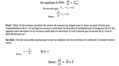

- page 16 de la ronéo 1 : (dsl je n'ai pas réussi à mettre les formules du cours sur ce post) Comment est-ce qu'on arrive à la dernière formule --> dS/dt = OMEGA produit vectorielle S ??

- Eh hop une petite démo :
C'est good ? :soldier:
