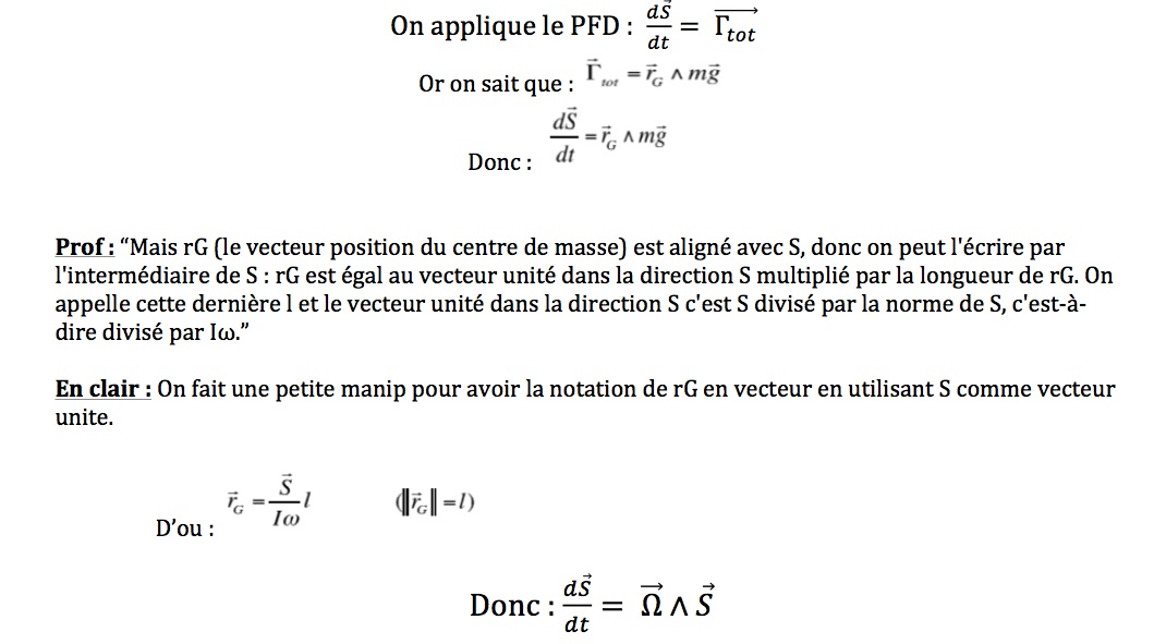

- page 16 de la ronéo 1 : (dsl je n'ai pas réussi à mettre les formules du cours sur ce post) Comment est-ce qu'on arrive à la dernière formule --> dS/dt = OMEGA produit vectorielle S ??
On m'a répondu ça : download/file.php?id=14435&mode=view
Je suis désolée mais je ne comprends toujours pas comment on arrive à la dernière étape, lorsqu'on injecte r=(S/(I.oméga))*l dans l'expression dS/dt=r produit vectorielle mg ???

Caroline.kh a écrit:- page 16 de la ronéo 1 : (dsl je n'ai pas réussi à mettre les formules du cours sur ce post) Comment est-ce qu'on arrive à la dernière formule --> dS/dt = OMEGA produit vectorielle S ??
En fait tu as :
Le prof inverse les deux vecteurs ensuite (on inverse le signe car le produit vectoriel est asymétrique) :
La masse est une constante, du coup il factorise :
Puis il le re distribue :
Et on trouve bien la formule :
avec :
C'est mieux ? :)
