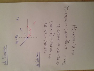

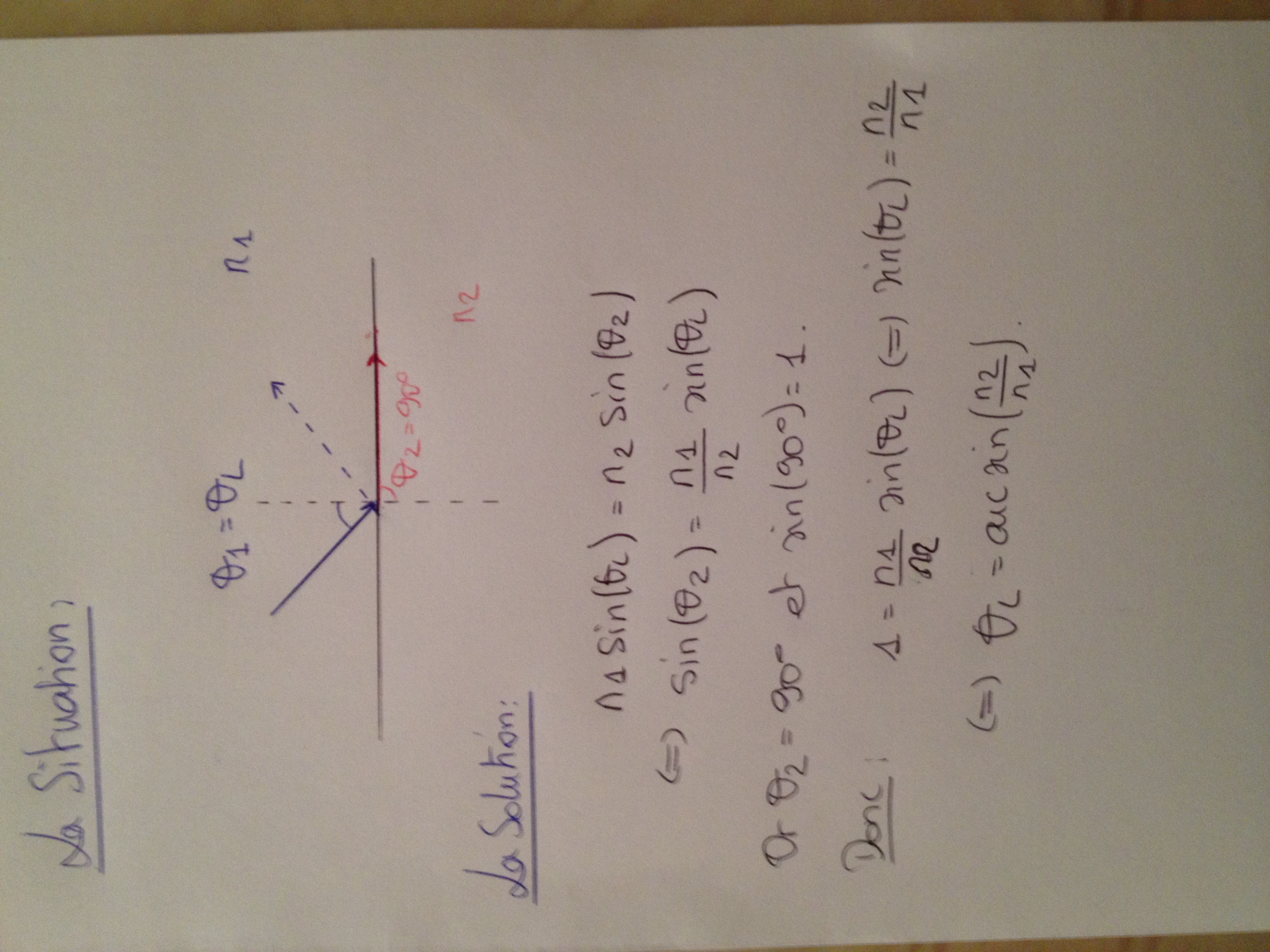

Je vous ai fait la résolution (sorry c'est pas du grand art fait sur ordi aujourd'hui et je ne sais pas pourquoi mes photos sont tournées sur le forum... :/ jespere que ce sera clair quand même).
PS : Faut toujours penser a bien comprendre la situation avant de répondre ce qui vous donne l'occasion de dessiner ;)
C'est good ?
