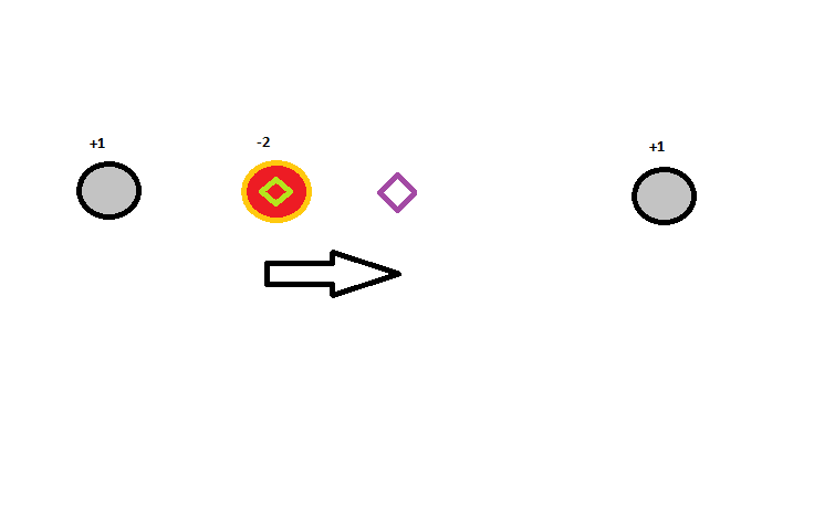

Re: Moment dipolaire
Messagepar Kardajian » 21 Oct 2013, 18:41
En fait ce n'est pas par rapport aux charges, mais par rapport au barycentre, et là il n'y en a bien qu'un seul :
- Pour la charge positive, comme c'est la seule, le barycentre est confondu avec la charge
- Pour les deux charges négatives, comme elles sont de mêmes valeurs, le barycentre sera pile entre les deux, sur la ligne qui les joint
On voit que le moment dipolaire va vers la droite
Je te joins ce petit schéma pour essayer de mieux comprendre :
Barycentre charge.png (5.1 Kio) Vu 260 fois
Légende :
- Noir gris = charge positive
- Rouge orange = charge négative
- losange vert = barycentre charge négative
- Losange violet = barycentre charge positive
- Flêche = moment dipolaire
C'est un peu mieux ? :)

Messagepar Galiana » 21 Oct 2013, 19:28
Oui c'est beaucoup mieux! J'ai enfin compris! Merci! :D
