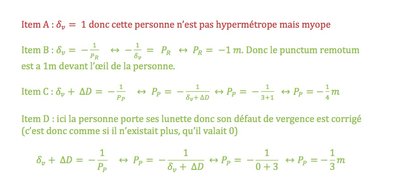

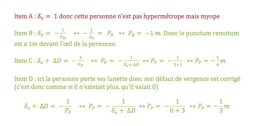

Messagepar Chuckyyy » 21 Oct 2013, 15:08
Une personne porte des verres correcteurs de vergence égale a -1 dioptrie. Son amplitude d'acomodation est de 3 dioptries
A/Cette personne est hypermétrope
B/En l'absence de verres correcteurs le Pr de cette personne est situé à 1m devant elle
C/En l'absence de verres correcteurs le Pp est situé à 25cm devant elle
D/En portant des verres correcteurs son Pp est situé à 1/3m devant elle

Messagepar ElisaD » 21 Oct 2013, 22:06
Meow !
Voila la correction détaillée :)
C'est good ?
