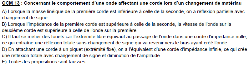

Le QCM 13 p.58 me pose problème :
La correction donne ABD, mais j'aurai plutôt dis ABC, de plus voila ce que dis la correction :
C) Faux : L’impédance est considérée comme nulle, donc ceci correspond à une réflexion totale sans changement de signe
D) Vrai : L’impédance est considérée comme infinie. La limite du rapport quand tend vers l’infini, on a donc réflexion totale avec changement de signe
Donc la correction confirme que la C est vraie non ? Et d'après ce que j'ai compris, la D devrait être fausse parce que l'amplitude ne diminue pas mais reste la même.
Merci d'avance :) !

Je confirme ce que tu dis, j'avais deja remarqué y a une semaine ou 2, c'est (il semble) une petite erreur, il faut inverser le vrai/faux des 2 items :)

Effectivement, il y a une incohérence dans la correction
Ici, l'item C est bien vrai, tandis que l'item D est faux
Merci d'avoir fait remonter l'erreur, bonne journée ! :)
