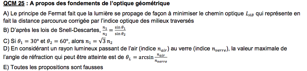

Je ne comprends pas trop l'item D normalement pour que cette relation soit vrai il faut que n1 > n2 non ?

J'ai un petit souci pour arriver à téta L = n air / n verre
Donc pour arriver avec téta L = arcsin (n air / n verre) il faudrait que soit égal à 1 non ?
Je comprend pourquoi on prend sin téta 1 = 1 car téta 1 = 90° dans la reflexion mais mon problème est pour la réfraction :question:

Alors ici on est pas dans le cas de la réfraction limite comme le défini le prof. On demande la valeur maximale de l'angle de réfraction possible.
Comme on passe d'un milieu moins réfringent a un milieu plus réfringent alors le rayon réfracté va normalement se rapprocher de la normale.
Donc le seul moyen d'avoir l'angle de réfraction le plus grand possible (= la valeur maximale de l'angle de réfraction) c'est d'avoir a la base un rayon incident le plus écarté possible de la normale donc téta1 = 90° .
C'est pour cela que la démo que tu as fait est juste, il faut par contre faire bien attention a la situation présentée dans le QCM (surtout en optique 0_o ) parce que le prof aime bien vous faire appliquer son cours dans des situations nouvelles :bashful:
