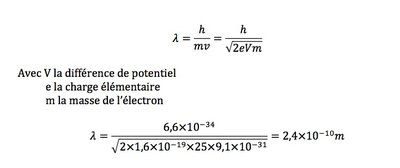

Mais voilà je n'arrive pas à trouver le bon résultat de ce QCM qui donne 0.24 nm
" La longueur d'onde de broglie d'un electron accéléré sous une différence de potentiel de 25V vaut "
Est ce que vous pouvez me détailler le calcul ??

et hop une petite résolution :
C'est good ?
