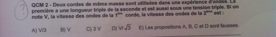

Est ce que vous pouvez m'aider à résoudre ces QCM en m'expliquer la démarche à suivre
Merci :D
--> viewtopic.php?f=2&t=55470

Salut BABE!
Alors je vais te faire pour le premier QCM ;), Dans l'énoncé on te dit que tu as à deux cordes de même masse donc: m1=m2. Ensuite on tu dit que la première a une longueur triple de la seconde donc l1=3l2, ensuite tu as une dernière information concernant la tension où on te dit que la premier a une tension triple à la seconde, donc T1=3T2.
Au final tu as:
m1=m2
l1=3l2
T1=3T2
Tu as la formule pour la vitesse d'une corde qui est v=√T*μ avec T la tension et μ la masse linéique de la corde qui est égale à μ= m/l donc ici tu remplace tu as v√T*m/l en prenant nos valeur on obtient v1=√T1*m1/l1 hors avec les égalité qu'on a plus haut on à:
v1= √ 3T2* m2/ 3l2 donc les 3 ce simplifie et on aura: v1=√ T2*m2/l2,
Si tu prend pour v2 tu vois que v2= √T2*m2/l2 et tu vois bien que v1=v2 donc la réponse à ton premier qcm sera B :)

Messagepar Kardajian » 25 Nov 2013, 13:47
Salut tout le monde ! :D
Pour l premier QCM :
Le raisonnement d'Andot est niquel (Merci pour ta réponse :))
Il y a juste une petite erreur au niveau de la formule :
Donc au final, en appliquant, on trouve la réponse C :)

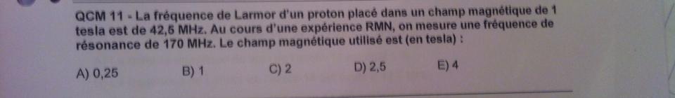

Pour le deuxième QCM :
La fréquence de Larmor peut s'exprimer :
Le rapport entre le coefficient gyromagnétique et 2pi est constante pour une particule donnée
On te dit dans l'énoncé, que lorsque tu prends B0 = 1,
Ensuite on se demande le champ magnétique utilisé pour trouver une fréquence de 170 Mhz. Cette fréquence est 4 fois supérieur à celle qu'on avait pour un champp magnétique de 1 tesla, et comme est constant, cela signifie que le champ électrique utilisé est 4 fois plus important, et vaut donc 4 Tesla :)
C'est tout bon ? :dance:
