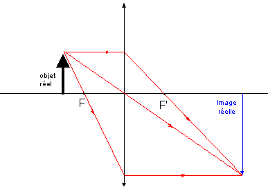

Exemple en image avec une lentille mince convergente :
Pour la deuxième image, l'image eest A'B'
C'est plus clair ? :giggle:
