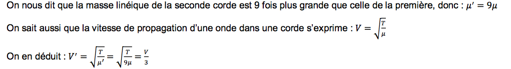

Messagepar ElisaD » 18 Déc 2013, 01:10
Hello !
Effectivement Sayanael a raison, merci d'avoir répondu :pray:
Pour ce QCM on résonne comme ça :
C'est tout bon pour toi ?
