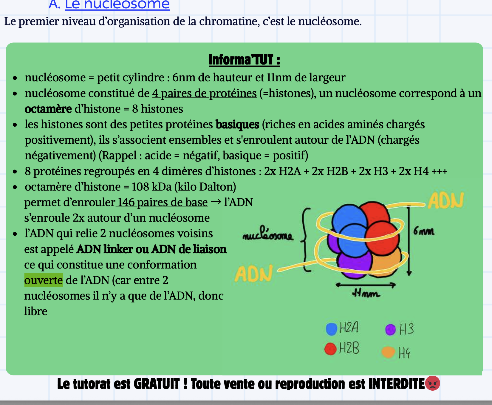

Bonjour,
l'item "étant donné que le nucléosome est le 1er niveau de compaction de l'ADN, il est associé à une conformation ouverte de l'ADN" est compté faux, pourtant dans le cours sur le noyau c'est écrit texto que le nucléosome correspond à une structure ouverte de l'ADN. Pourtant la correction que vous avez mise est logique, donc je ne comprends pas quelle version retenir.
Merci beaucoup pour ce super Eb en tout cas !

Saluuuuut,
Alors ici l’item est bien faux. Le nucléosome est bien une conformation fermée de l’ADN car c’est un niveau de condensation. PAR CONTRE, l’ADN qui relie 2 nucléosomes lui est libre parce qu’il n’est pas condensé. Dans cet informa’TUT je parle de l’ADN linker (celui qui relie 2 nucléosomes), attention à ne pas confondre, car dans cet ADN linker il n’y a pas de gènes.
J’espère que c’est plus clair, et bon courage ! :wink2: :go-away:
