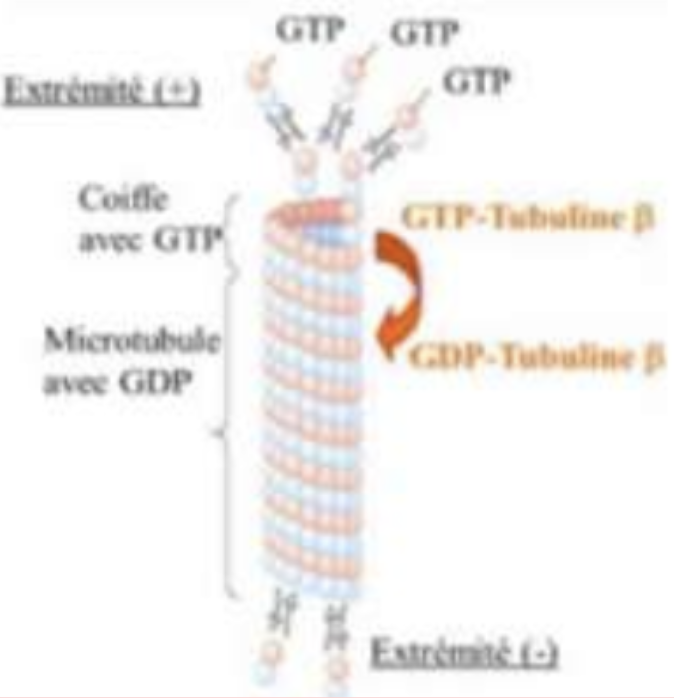

Je vais commencer par te mettre un schéma du cours pour que tu puisses bien visualiser en même temps (désolée pour la qualité haha) :
Effectivement, tu as raison sur un point :
- le pôle "+" favorise la polymérisation, puisque tu peux voir sur le schéma que les hétérodimères de tubuline (α + β) s'ajoutent à cette extrémité !!
MAIS :
- une fois intégrée dans le microtubule, la β-tubuline hydrolyse son GTP en GDP, et devient donc une tubuline-β-GDP
Et cette transformation (donc l'hydrolyse du GTP) se propage vers l'intérieur du microtubule, donc vers l'extrémité "-" !!
Et si je devais résumer :
- pôle "+" = ajout des hétérodimères (polymérisation) + arrivée du GTP sur la β-tubuline
- vers le pôle "-" = hydrolyse du GTP qui devient GDP
J'espère que c'est plus clair pour toi et couraaaage :kissed:
