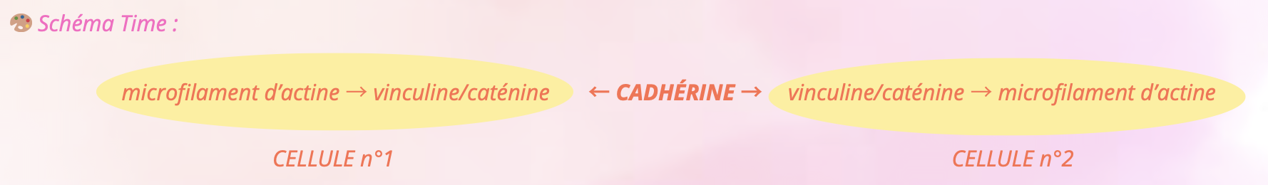

Je te remets le schéma bonus du cours ocazou :
épithélia biocell.png (165.83 Kio) Vu 49 fois
La jonction d'adhérence va donc plutôt contribuer à lier solidement deux cellules entre elles, tandis que la jonction serrée va plutôt jouer sur l'étanchéité (mais ça c'est + qu'un détail)
Ces deux jonctions sont des "bandes continues" qui entourent les cellules (comme une ceinture pour bien maintenir le tout, tu vois ?)
