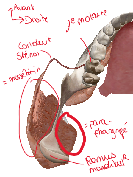

coucou je n'ai pas bien compris les prolongements de la parotide , tous d'abords le prolongement para pharyngé de la parotide se situe derriere ou avant le ramus mandibulaire

Il faut imaginer ta parotide comme un gant de ski (tu sais les moufles du père Noël ?). Les doigts vont entourer la partie postérieure du ramus mandibulaire.
  • T'auras des doigts qui seront en dehors du ramus (comme on est sur une vue latérale, on dirait que ça passe devant l'os, mais le terme exacte c'est en extérieur) --> c'est ton prolongement massétérin
  • T'auras des doigts qui seront en dedans du ramus (donc sur le schéma de profil, tu le vois pas bien parce que ça va en profondeur de l'os) --> c'est ton prolongement para-pharyngé.
Capture d'écran 2026-04-26 123207.png (228.45 Kio) Pas encore vu
Du coup, techniquement, ton processus para-pharyngé ne se situe ni en avant ni en arrière de l'os (les orientations des schémas peuvent t'aider, sur une coupe on comprend mieux ces aspects de profondeur), mais plutôt en dedans de la mandibule.
Voilà, j'espère que ça t'aide, n'hésite pas si c'est pas clair ^^
