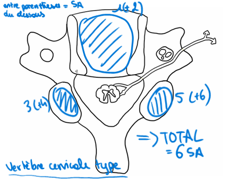

Salut !! Dans le cours on dit qu’il y a 6 surfaces articulaires / vertèbres pour la vertèbre type.
Or dans le cours présentiel de baque il dit 12 / vertèbre.
Quel version est à retenir , merci !!
Carla.0323
Carabin newbie
Messages: 8
Inscription: 13 Oct 2025, 16:06
Re: Nombre surface articulaire par vertèbre
Messagepar Sandrotule » 15 Fév 2026, 22:03
Salut Carla !
Ta question est très intéressante mais ne t'en fais pas il n'y pas d'errata, il faut juste dissocier l'étage cervical et thoracique du rachis.
Pour les vertèbres cervicales (types), il y a bien 6 surfaces articulaires :
  • 2 pour le processus articulaire droit (en haut et en bas)
  • 2 pour le processus articulaire gauche (en haut et en bas)
  • 2 pour les plateaux vertébraux (supérieur et inférieur)
Schéma d'une vue supérieure d'une vertèbre cervicale type (issu du cours sur les vertèbres cervicales de moi-même)
Capture d'écran 2026-02-15 215931.png (105.67 Kio) Vu 15 fois

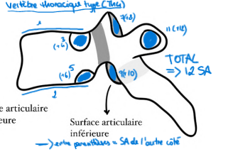

En revanche, en ce qui concerne les vertèbres thoraciques/dorsales (types) (décrites Par Pr. Baqué en présentiel), il faut comprendre qu'il existe plus de surfaces articulaires à cause de l'articulation des vertèbres avec les côtes !
Rappelle-toi que la côte s'articule avec :
  • Sa tête : avec deux vertèbres (une en haut et une en bas)
  • Son tubercule : au processus transverses des vertèbres
--> Ainsi, tu peux facilement compter les SA des vertèbres thoraciques :
  • 4 pour les processus articulaires droit et gauche (en haut et en bas)
  • 4 pour l'articulation entre le plateau vertébral et les côtes (2 en haut, 2 en bas, parce que rappelle-toi que la côte s'articule avec 2 vertèbres)
  • 2 pour l'articulation entre les processus transverses (droit et gauche) avec le tubercule costal
==> En tout, il y a bien 12 SA
Schéma d'une vue latérale d'une vertèbre thoracique type (issu du cours sur le rachis de Gaby)
Capture d'écran 2026-02-15 215315.png (58.04 Kio) Vu 15 fois
Voilà voilà, dis-moi si tu galères encore sur un truc !
