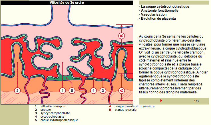

Messagepar Fafa » 15 Jan 2014, 23:33
Bonsoir :D
J'ai juste besoin d'un petit eclaircisemment, pour l'architecture du placenta page 3 il est dit que la coque de cytotrophoblaste est située dans la plaque basale (donc côté maternelle) et apres dans le paragraphe d'apres ("autrement dit"), on dit que cette coque est dans la partie foetale (donc plaque choriale)!
J'ai cherché les erratas de l'année derniere j'ai pas trouvé :disapointed:
Et aussi je n'ai pas bien compris a quoi elle correspondait cette coque...
MERCI :act-up:

Excellente question Fafa ! ;)
Déjà, il faut faire la distinction entre PLAQUE (choriale ou basale) et PARTIE (foetale ou maternelle) :
- plaque : définition anatomique, il s'agit du "côté" maternel et du "côté" foetal.
- partie = tissu : définition histologique, il s'agit de faire la différence entre les structures issues de l'oeuf et celles issues de la mère.
Maintenant venons-en à la coque cytotrophoblastique en question : en gros il s'agit du CT se trouvant entre le syncytiotrophoblaste et la caduque basilaire (donc côté plaque basale). Comme un schéma vaut mieux qu'un long discours, je t'en mets un que je trouve assez parlant.
La coque cytotrophoblastique est donc bien un tissu foetal appartenant à la plaque basale.
N'hésite pas à relancer si ce n'est pas clair pour toi ! :)
coque de CT en n°5
