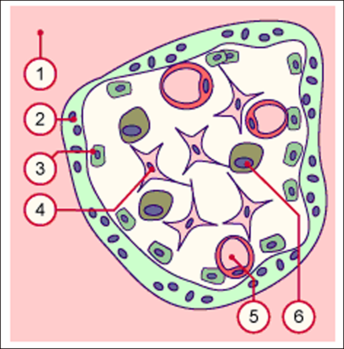

Est ce que quelqu'un pourrait m'expliquer pourquoi est ce qu'on dit que les capillaires fœtaux se trouvent en périphérie des villosités ?

On dit qu'ils sont en périphérie des villosités, c'est à dire qu'au sein des villosités, ils se trouvent vers l'extérieur, la périphérie, au contact du ST.
Si tu prends une coupe transversale de villosité, tu as tes capillaires (5) plutôt en périphérie du centre :

Ah oui d'accord, on le voit bien sur cette image !
