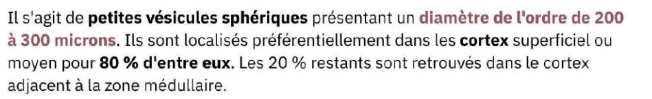

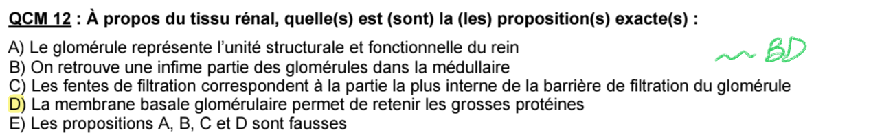

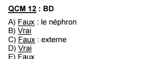

Dans le QCM12 de l'annatuts de cette année dans la partie tissu rénal, l'item B me pose problème : "on retrouve une infime partie des glomérules dans la médullaire" et l'item est compté vrai mais dans le cours on précise pas vraiment... On dit que 80% sont dans le cortex superficiel et moyen et que 20% restants sont dans le CORTEX ADJACENT à la zone médullaire donc ça ne dit pas que c'est dans la médullaire...
Du coup, est-ce que c'est quand même à compter vrai ? ou bien c'est une errata ou encore c'est dans le cours mais j'ai pas fait attention ?

Les glomérules sont retrouvés EXCLUSIVEMENT dans la corticale. Tu as vu juste, je compterai donc l’item comme faux, c’est donc une errata !
Bon courage pour la suite <3
