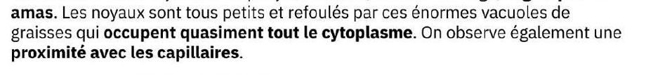

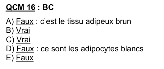

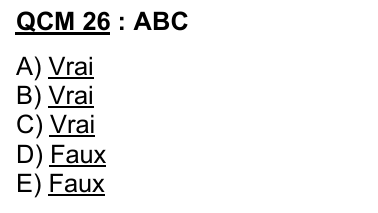

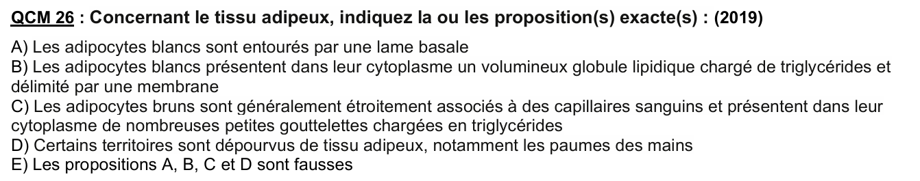

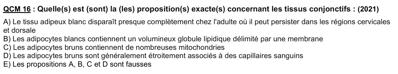

J'ai une question à propos de 2 items de ton DM Annales, en ce qui concerne la présence de capillaires sanguins proches des adipocytes, dans le cours on dit que les adipocytes blancs sont proches des capillaires sanguins MAIS dans des QCMs annales, le QCM16 item D de ton DM, l'item dit qu'ils sont proches des adipocytes bruns, l'item est compté faux ET plus tard dans le qcm26 item C par exemple (je crois que ça revient dans 3 qcms de la partie tissu circulant), on dit que les adipocytes bruns sont proches des capillaires sanguins (l'item a une suite...) et l'item est compté vrai...
Du coup je voulais savoir ce qu'il fallait compter vrai et faux...
Je mets les photos des QCMs, leur correction et la partie du cours comme ça t'as pas besoin de chercher !!
Merci à toi Marion <3

Coucou Taher !! Je suis désolée de t'avoir embrouillé... Dans le cours, le prof précise que les adipocytes blancs ont une proximité avec les capillaires sanguins mais il précise pas pour les adipocytes bruns ! L'item est compté juste dans l'annathème et selon moi, les adipocytes bruns ont aussi un contact étroit avec les capillaires sanguins car leur but est de produire la thermogénèse donc ils ont besoin de beaucoup d'oxygène et de nutriments d'où la présence de capillaires. MAIS le prof précise pas dans son cours... Donc retiens que ça s'applique pour les adipocytes blancs et bruns vu que les annales le compte juste et que c'est logique ! J'ai fait une erreur et compte bien vrai l'item : "Les adipocytes bruns sont généralement étroitement associés à des capillaires sanguins ".
