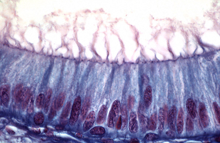

Pourquoi c'est pas des cils vibratiles?
A ce grossissement les cils vibratiles seraient beaucoup mieux visibles :
-On observe différents prolongements visibles individuellement
-Les cils sont relativement longs
VOICI UN EXEMPLE :
​Ici on a des cellules ciliées : on distingue bien les différents cils
Capture d'écran 2026-04-04 202137.png (634.93 Kio) Vu 14 fois

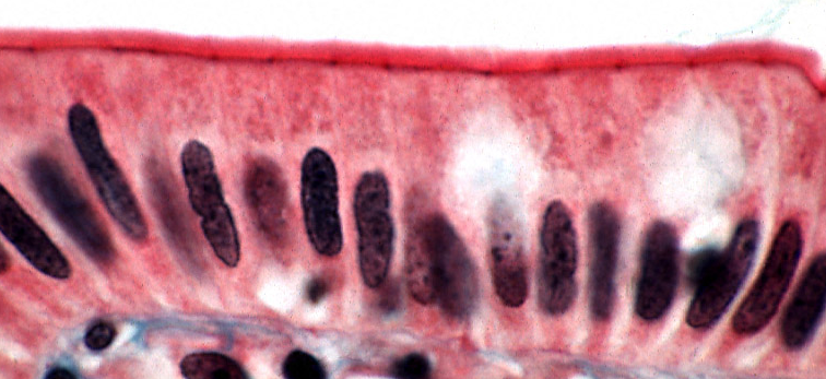

Alors que dans l'image du QCM6 :
-On observe une bande homogène et floue, avec des microvillosités courtes et non individualisables = plateau strié
VOICI LA COUPE DE L'EB :
La coupe du QCM6: cellules présentant un plateau strié (=microvillosité)
Capture d'écran 2026-04-04 205453.png (444.72 Kio) Vu 14 fois
Je te rassure, le prof privilégie des questions théoriques concernant les différenciations apicales (selon moi il vous piégera pas sur leur identification au sein des coupes).
