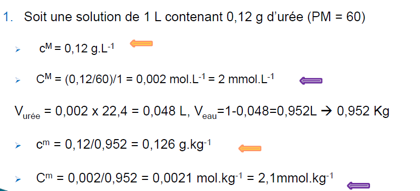

Messagepar BABE » 02 Fév 2014, 11:49
Sur cette diapo du professeur CHATTI, je ne comprends pas d'où sortent les valeurs 22.4 (pour Vurée) et 0.952
Merci d'avance :)
--> viewtopic.php?f=2&t=55470
BABE
Messages: 1197
Re: diapo 25 CHATTI
Messagepar Nathou » 02 Fév 2014, 14:36
Salut salut ! :)
Alors il me semble que le 22,4 correspond au volume molaire des gaz, qui est donc de 22,4 L/mol. En regardant les unité, tu multiplies des L/mol par des mol, tu retombes bien sur un volume. (bon après je comprends pas pourquoi on utilise le volume d'une mole de gaz vu qu'on parle de liquide, mais c'est la seule explication rationnelle que j'ai trouvé…un tuteur devrait en savoir plus que moi sur le pourquoi du comment :D )
Après tu sais que tu as 2mmol d'urée, tu veux connaitre le volume que cela représente, du coup tu multiplies ta quantité de matière par le volume d'une mole :arrow: tu fais 0,002*22,4 tu trouves 0,048 L. Après comme ta solution totale fait 1L et que sur ces 1L, t'as 0,048 L occupés par l'urée, pour trouver la place de l'eau, tu fais 1-0,048, et t'as donc 0,952 L d'eau. (et j'imagine que tu sais que 0,952 L d'eau pèsent 0,952 kilos :mrgreen: )
Je sais pas si je dis des grosses betises ou pas, si c'est le cas un tuteur se fera un plaisir de me corriger :glasses-nerdy:
Tuteur de Biochimie 2014-2015
Et PAAAF
Nathou
Messages: 1222
Inscription: 24 Aoû 2013, 13:46
Re: diapo 25 CHATTI
Messagepar Raboucho » 04 Fév 2014, 10:10
Nathou a écrit: tu fais 0,002*22,4 tu trouves 0,048 L.
NNNNNOOOOOOONNNNNNNNN 0_o
0,002*22,4 = 0,0448...
C'est peut être qu'une faute de frappe dans la diapo, mais c'est pas 0,048 ^^
Poutoux les gens :kiss:
Image Image Image
CM Forum - 2015/2016
Raboucho
CM Forum
Messages: 2982
Re: diapo 25 CHATTI
Messagepar Nathou » 04 Fév 2014, 13:48
En effet, j'ai betement recopié le résultat mais t'as raison :mrgreen:
Et PAAAF
Nathou
Messages: 1222
Re: diapo 25 CHATTI
Messagepar dMarie » 06 Fév 2014, 12:30
Coucou ! :)
ALors concernant votre première question Vm = V/ n c'est le volume occupé par une mole d'urée. Vm = 22,4 est une constante on a été lui demander ce matin s'il fallait que vous la connaissiez elle nous a dit que non ça serait donné dans l'énoncé.
Ensuite c'est vrai ce n'est pas 0,048 mais 0,0448 mais comme tu dit ça doit être une faute de frappe
En ésperans vous avoir aidé, poutoux <3
