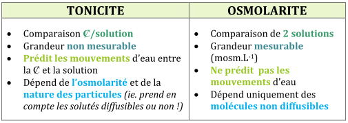

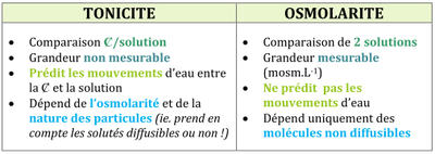

Voici un petit tableau tiré de la fiche de l'an dernier sur ce cours :
Je t'invite aussi à regarder un peu la fiche, ça pourra éventuellement t'aider!
En, espérant que ça soit plus clair :)
