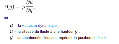

Oui c'est ça! C'est expliqué par cette formule:
contrainte de cisaillement.PNG (5.13 Kio) Vu 298 fois
Tu vois bien que la viscosité (u) est proportionelle à la contrainte de cisaillement (t), si l'une augmente l'autre aussi
A l'inverse si on retourne la formule on voit que la viscosité (u) est inversement proportionelle au taux de cisaillement (du/dy), si l'une augmente l'autre diminue.
Est-ce que c'est plus clair? :P
