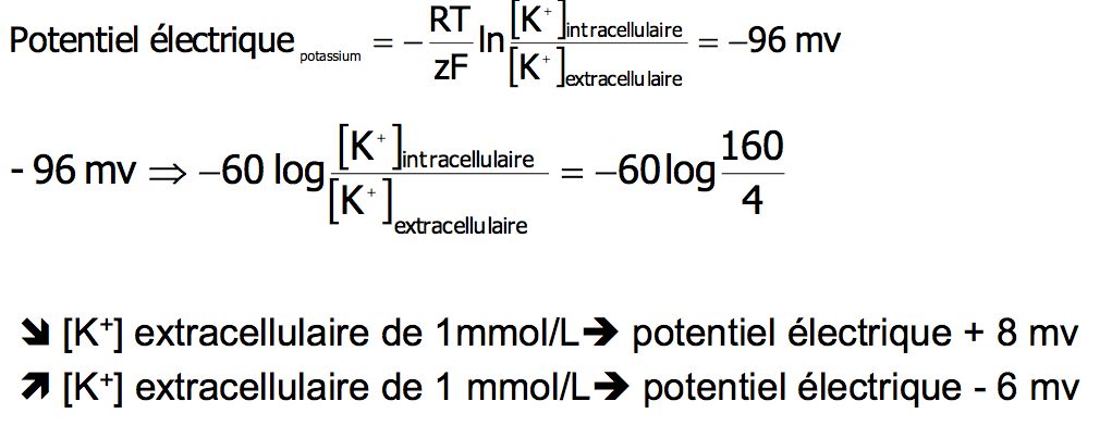

Je ne comprend pas pourquoi, lorsque la concentration de K+ extracellulaire diminue, le potentiel électrique du K+ augmente.
Vu qu'on multiplie par - 60, le potentiel membranaire du K+ devrait diminuer car log(K+ intracelluaire / K+ extracellulaire) augmente.
C'est pas ça?
Merci d'avance, bonne soirée! :)

Messagepar dMarie » 28 Fév 2014, 10:56
Coucou ! :)
Alors ta remarque n'est pas bête du tout mais il y a une explication:
De base ton potentiel électrique potassique est négatif, c'est la sens qui veut ça parce-qu'il y a plus de potassium dans la cellule qu'a l'extérieur et du coup le gradient va de l'intérieur vers l'extérieur
Or le potentiel électrique d'un ion est positif s'il va de l'extérieur vers l'intérieur on le voit avec la formule:
:arrow: si concentration (ion) ext>concentration (ion) int
:arrow: concentration (ion)int /concentration (ion) est compris entre 0 et 1
:arrow: ln(concentration (ion)int /concentration (ion))est inférieur à 0 (voir courbe du logarithme népérien https://www.google.fr/search?q=fonction ... 11&bih=401)
:arrow: Et ln(concentration (ion)int /concentration (ion)) x -60 = potentiel électrique de l'ion est donc positif
Après ce petit aparté retournons a notre histoire de potassium:
donc je disais de base son potentiel électrique est négatif donc si son potentiel électrique augmente cad que la différence en K+ entre l'intérieur et l'éxtérieur de la membrane augmente la valeur que l'on va avoir va être plus négative
En gros quand le prof dit si la concentration extérieur en K+ baisse de 1 mmol/L le potentiel électrique + 8mV c'est un abus de langage, c'est + 8mV en valeur absolue mais sinon c'est -104mV
Et quand il dit si la concentration électrique en K+ augmente de 1mmol/L le potentiel électrique - 6mV c'est encore une fois un abus de langage et c'est -6mV en valeur absolue mais sinon c'est -90mV
Est-ce que c'est plus clair? :P

oui c'est plus clair merci beaucoup! :)
