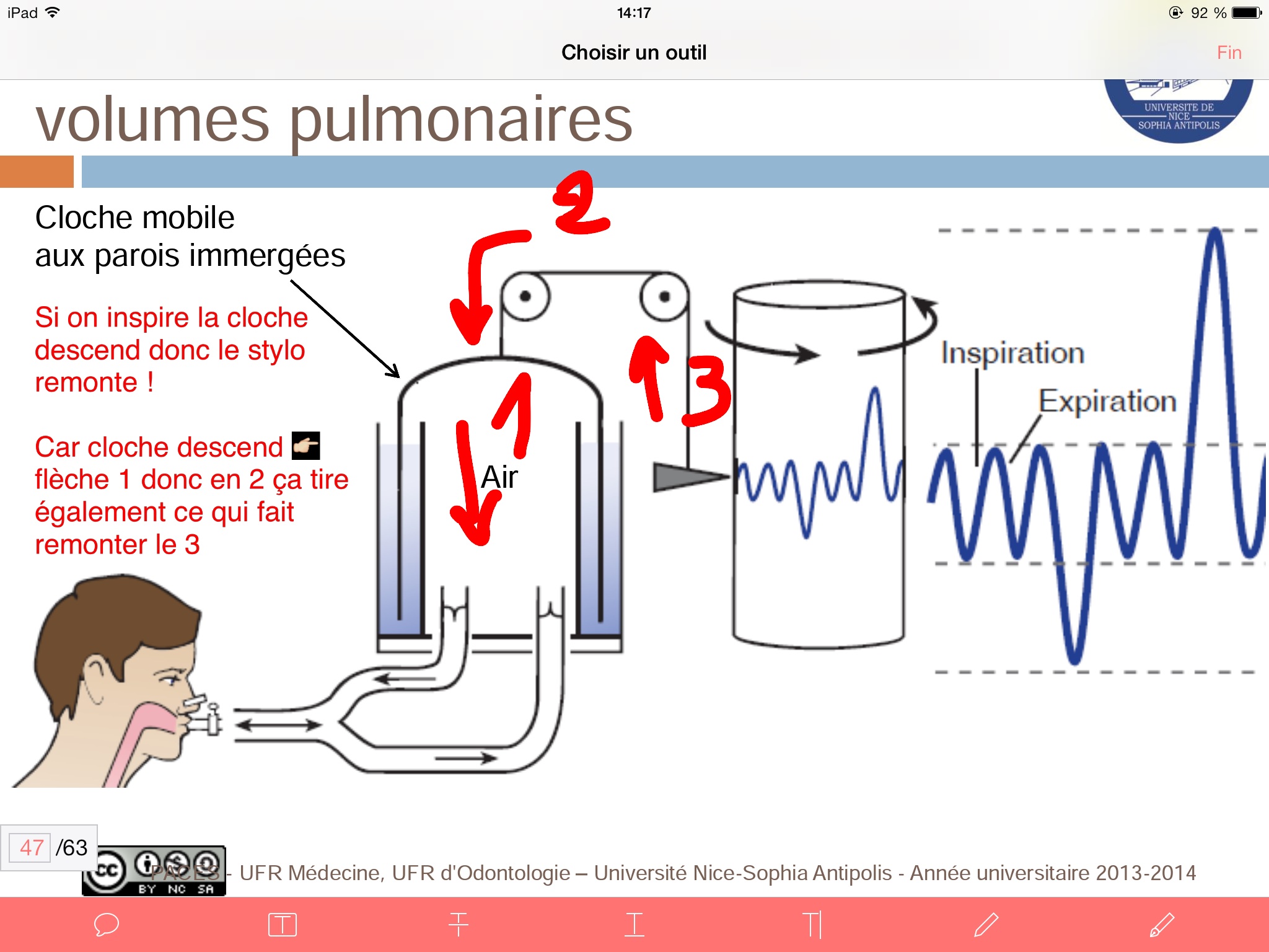

en fait je comprends pas trop le test de spirométrie page 12 de la roneo !
ce qui me gêne c'est qu'on dit que quand on inspire, la cloche redescend, et le stylo remonte.. mais vu que le stylo est relié à la cloche, il devrait remonter avec lui, d'où la remontée de la courbe lors de l'inspiration non ?

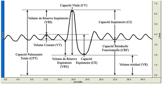

et juste une question, est ce qu'on peut dire que la capacité vitale est égale à :
Volume réserve inspiratoire - Volume réserve expiratoire ?

Bonjour !!
Pour la première question , regarde , je t'ai fait un petit truc pour que tu puisses comprendre :)

ahah merci pour ton dessin jai compris avec tes fleches :)
merci pour ta reponse, jattends celle dun tut pour ma deuxieme question :p

Merci NaniG pour ta réponse à la première question de malou :P
Pour la deuxième:
Volume réserve inspiratoire5VRI) - Volume réserve expiratoire(VRE) ?
Non la capacité vitale = VRE+VC (volume courant)+VRI
Regarde ce schémas:
