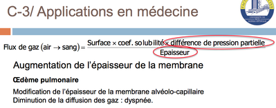

Messagepar Alfy » 23 Fév 2014, 23:24
Rebonsoir! :)
Pourquoiune augmentation de l'épaisseur de la membrane provoque un oedème pulmonaire?
Merci d'avance, bonne soirée!
Alfy
Messages: 1385
Inscription: 01 Sep 2013, 18:49
Re: Oedème pulmonaire
Messagepar dMarie » 24 Fév 2014, 14:45
Coucou ! :)
Quand tu es en insuffisance cardiaque gauche, le ventricule gauche ne peut plus éjecter efficacement le sang dans l'aorte. Du coup on a une accumulation de sang en amont du ventricule gauche cad dans les capillaires pulmonaires.
Cette accumulation de sang dans les capillaires pulmonaires fait augmenter la pression hydrostatique et donc la filtration.
On a une sortie de liquide des capillaires pulmonaires vers interstitielle, cette accumulation de liquide interstitiel fait augmenter l'épaisseur de la membrane alvéolo-capillaire.
Ce phénomène s'appelle œdème pulmonaire.
Est-ce que c'est plus clair pour toi? :P
