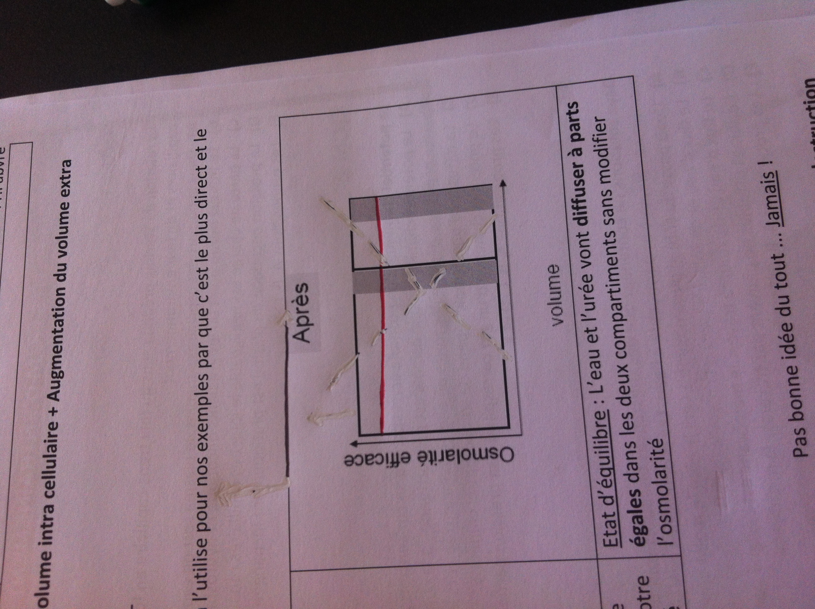

Bonjours à tous pauvres diables !! J ai un souci avec le diagramme de pits du prof , il c est trompe dans la situation ou on perfuse une solution Iso osmotique (mais hypotonique car 16g d urée diffuse librement donc au final on dilu les osmol efficace du milieu plasmatique ) page 21 de la ronéo , dans la situation "après " il a garder l osmolarite au même niveau que dans la situation initiale ors comme l uree difuse osef mais on a une augmentation du vol extracelulaire avec une diminution de l osmolaritee efficace donc diffusion d eau du plasma vers le milieu intracr donc au final on a une augmentation du volume dans les 2 compartiments avec diminution de l osmolaritee efficaces dans les deux ( voir photo joint ) merci de le signaler au prof :)

Si tu augmentes l'osmolarité de chaque côte de la membrane de façon équivalente (urée qui diffuse). Attention on ne perfuse pas une solution isotonique mais iso-osmolaire, ce qui implique une diffusion du soluté (et donc du solvant) à travers la membrane.
paul.mo a écrit: Pour moi une perfusion isotonique entraîne une augmentation uniquement du volume extracelulaire sans modification ni de l osmolaritee ni du volume intracr car la solution est isotonique --> Ce que tu dis est exact! mais là ce n'est pas une solution isotonique, mais iso-osmolaire. Donc une moitié du soluté diffuse pour s'équilibrer de part et d'autre de la membrane, et une moitié du solvant diffuse pour équilibrer les concentrations
... donc comment les volumes globaux se rééquilibrer en 2/3 1/3 ( pour moi c plus 2/3 1/3 mais un truc du style 1,8/3 1,2/3 car le volume extra augmente un peu ) Là je suis d'accord, ce n'est pas très logique... c'est lié à ce qui a été dit au dessus dans ta première question. Normalement : l'osmolarité devrait augmenter (on ajoute des osmoles) et la répartition de l'eau ne devrait plus respecter le 2/3 - 1/3 physiologique
La réponse a déjà été posée au prof, donc on attend sa réponse :)
