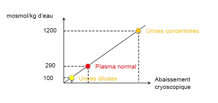

Messagepar BABE » 13 Mar 2014, 11:59
Quelle interprétation pouvons nous faire de ce graphe ?
Je m'explique: est ce qu'on peut dire que l'urine concentré a un abaissement cryoscopique élevé ?
Mais qu'est ce que ça veut dire ?
-->La température pour une congélation doit être très faible ?
Merci d'avance :)

Messagepar dMarie » 13 Mar 2014, 13:54
Coucou ! :)
Déjà rappelons la définition de l'Abaissement cryoscopique : différence de température nécessaire pour congeler l'eau contenant notre soluté par rapport à l'eau pure.
Donc quand il y a un soluté dans la solution il faut une température plus basse que pour l'eau pure pour congeler la solution.
:arrow: Quand on dit que l'urine a un abaissement cryoscopique élevée ça veut dire que la différence de température nécessaire pour congeler l'urine par rapport à l'eau pure est élevée.
La température pour congeler l'eau pure est très basse
Est-ce que tu comprend? :P

Messagepar BABE » 13 Mar 2014, 14:08
Oui tout est compris !!
Merci beaucoup Marie :) :coeur:
