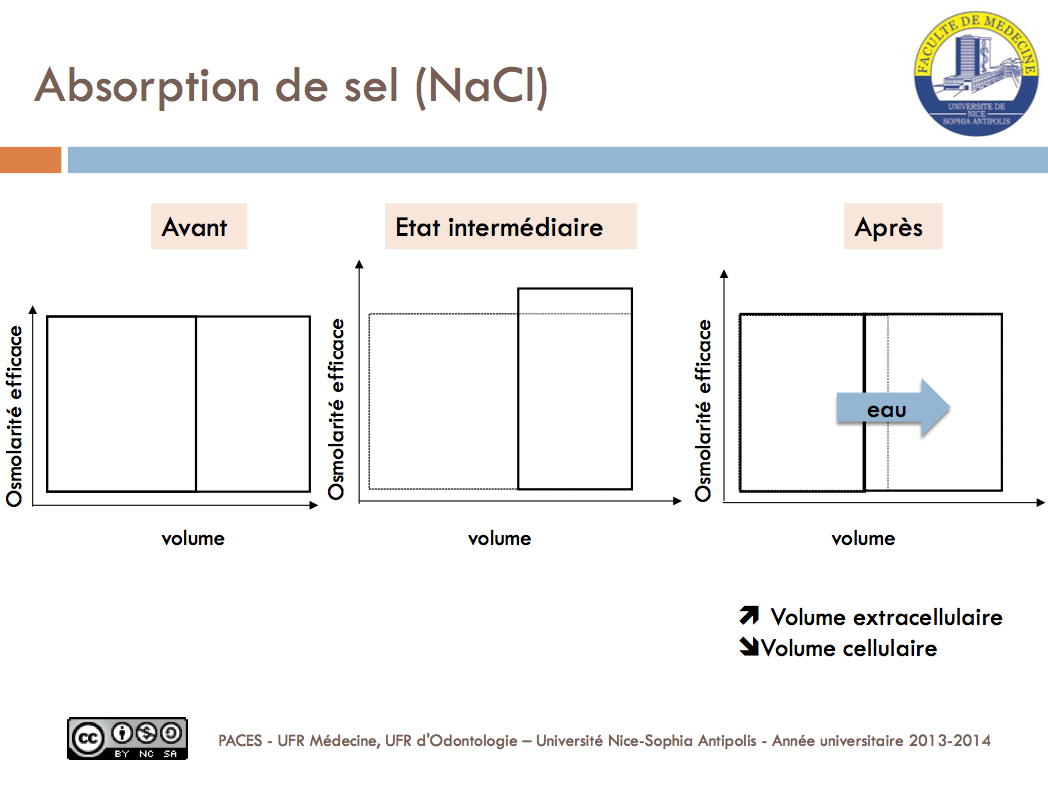

Messagepar Nathou » 13 Mar 2014, 12:31
Cette diapo me parait bizarre, pour moi en passant de l'état intermédiaire à "après", on peut pas retrouver la même osmolarité efficace qu'au départ, mais on devrait en avoir une intermédiaire, un peu plus élevée qu'au départ. Puisqu'en tout on a plus d'osmoles efficaces, même si le transfert d'eau équilibre les concentrations, elles devraient être plus élevées qu'au départ, non ? :question:
Merci d'avance :fingers-crossed:

Messagepar Happiness » 13 Mar 2014, 12:39
+1 :)

Messagepar Kick-Ass » 13 Mar 2014, 20:47
idem x)

Messagepar Tilda » 13 Mar 2014, 23:36
Hey ! Je pense que je vais juste me taire et plussoyer :glasses-nerdy: ( :angel: <3 )

Messagepar dMarie » 15 Mar 2014, 20:35
Coucou! :)
En effet il y a un problème (quoi encore........et oui!!!? ) à la fin l'osmolarité totale devrait être augmentée
On va poser la question au prof et on vous tient au courant non ce n'est pas du tout redondant comme réponse ^^

Messagepar Alfy » 19 Mar 2014, 11:32
Salut à tous! :)
Le Pr a répondu à cette question mais je ne comprend pas trop sa réponse :embarrassed:
Cours n° 8 : Homéostasie, Diapo 15
Dans le dernier cours portant sur l'homéostasie, un étudiant nous a demandé pourquoi à la diapositive 15 le diagramme final n'avait pas une osmolarité augmentée. En effet même si les volumes se répartissent des osmoles ont été apporté donc l’osmolarité efficace totale devrait augmenter ?
Là aussi, nous pensons qu'il a raison, mais nous voudrions votre confirmation.
Il a tout à fait raison, l’osmolarité est augmentée dans les 2 secteurs puis se normalise ainsi que les volumes sur le diagramme de droite de la dia 16 (qui est le même que le diagramme de gauche de la dia 15).
Du coup le 3ème diagramme p15, et le 1er p16 sont faux? L'osmolarité efficace augmente dans les 2 secteurs?
Merci d'avance pour vos réponses, bonne journée! :bye:

Messagepar dMarie » 19 Mar 2014, 12:35
Coucou ! :)
Alors la subtilité c'est que oui l'osmolarité augmente au début mais regarde bien sa réponse:
" l’osmolarité est augmentée dans les 2 secteurs puis se normalise ainsi que les volumes sur le diagramme de droite de la dia 16 (qui est le même que le diagramme de gauche de la dia 15)"
:arrow: Donc c'est pour ça que son diapo n'est pas faux enfaite il manque une étape celle où l'osmolarité totale est augmenté mais après elle se normalise par tous pleins de régulations que le prof ne détaille pas (excrétion par le rein du trop plein de sodium par ex ...)
Est-ce que tu comprend? ;)

Messagepar Blah » 20 Mar 2014, 15:48
Bonjour :)
Alors il y a un truc que je ne comprends pas, si le problème viens du fait qu'il y a une régulation qui normalise l'osmolarité efficace, pourquoi cette régulation ne concerne pas aussi le volume? Il y a uniquement ici une régulation de l'osmolarite, et le volume ne se normalise pas en même temps justement avec l'excrétion urinaire ect...? :question:

Messagepar Smile » 20 Mar 2014, 23:35
Salut!!
Ce que veut dire le Pr.Favre c'est qu'il y a modification des compartiments pour équilibrer les mouvements d'eau et les concentrations... mais in fine, on revient toujours à la situation originale :)
Blah a écrit:Alors il y a un truc que je ne comprends pas, si le problème viens du fait qu'il y a une régulation qui normalise l'osmolarité efficace, pourquoi cette régulation ne concerne pas aussi le volume? Il y a uniquement ici une régulation de l'osmolarite, et le volume ne se normalise pas en même temps justement avec l'excrétion urinaire ect...?
Voici la phrase : "Il a tout à fait raison, l’osmolarité est augmentée dans les 2 secteurs puis se normalise ainsi que les volumes sur le diagramme de droite de la dia 16"
Donc sur les diagrammes il faut faire varier les volumes (c'est déjà représenté) et l'osmolarité (à rajouter) (dans l'exmple les 2 sont augmentés).
Il y a donc bien une régulation de l'osmolarité et des volumes :)
Au final, les valeurs physiologiques normales sont rétablies grace aux reins (on urine), à la soif (on boit),...
J'espère que ça répond à tes attentes :)
