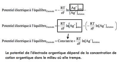

Messagepar Alfy » 14 Mar 2014, 16:32
Salut !! :)
Pour calculer le potentiel électrique à l'équilibre de l'électrode la concentration Ag+ métal, est la concentration d'Ag+ dans le métal, avant la diffusion?
Merci d'avance, bon aprèm! :)

Re: Potentiel électrique à l'équilibre de l'électrode
Messagepar dMarie » 15 Mar 2014, 20:45
Coucou ! :)
Non pour calculé la concentration à l'équilibre on prend les concentration à l'equilibre
Du coup on prendra la concentration en Ag + à l'équilibre dans la solution et la concentration en Ag + dans le métal à l'équilibre donc après sa diffusion dans la solution (mais tout ne diffuse pas il en reste sur le métal)
est-ce que tu comprend? :P
Messagepar Alfy » 24 Mar 2014, 16:40
Salut!! :)
J'ai une autre question à ce sujet :embarrassed:
Pourquoi la concentration Ag+ du métal est constante alors qu'il diffuse?
Si Ag+ diffuse, la concentration devrait varier, c'est pas ça?
Merci d'avance, bon aprèm! :bye:
Messagepar dMarie » 24 Mar 2014, 19:24
Coucou ! :)
Va voir ce post : viewtopic.php?f=500&t=51942&p=307250#p307250
Tu vois le truc? :D
