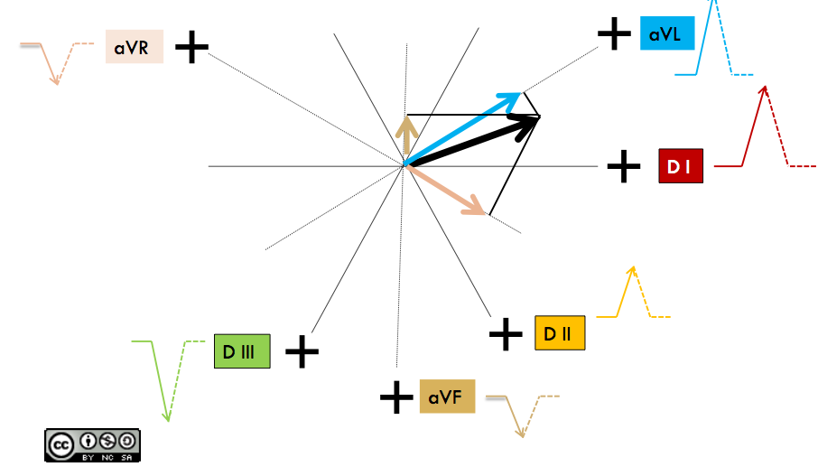

Alors j'ai un petit soucis de compréhension par rapport à quelque chose d'assez simple je pense lol
En fait je comprend bien pourquoi on dit que aVR a sa déflexion négative car il va du + vers le -
Mais du coup je ne comprend pas pourquoi on ne dit pas là même chose pour le aVF car il va lui aussi du + vers le - .. ??
petit schéma de la diapo !
Merci !!! :blowkiss:

Salut!!
Pour faire simple :
:arrow: Tu regardes le vecteur représenté par la flèche noire
:arrow: Tu le projettes sur l'axe avR
:arrow: La projection pointe vers la borne négative ; du coup l'enregistrement de la dépolarisation selon ce vecteur est négative!
Donc : tant que la projection du vecteur pointe vers la borne "+", la déflexion est positive ; tant que la projection pointe vers le borne "-" la déflexion est négative.
J'espère que ça t'aide :)
Bonne soirée :bye:

D'accord c'est parfait !
Donc on est bien d'accord que aVF est négatif dans ce cas ? :)

Salut!!
Oui :)
D'ailleurs on le voit sur le petit diagramme en haut à gauche, à côté de la borne "+" de AvR.
Je te laisse mettre en résolu si tu n'as pas d'autres questions :)
