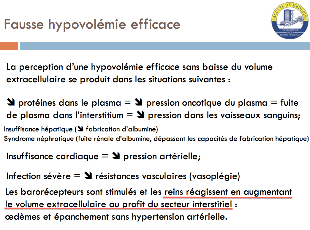

Salut!! :)
Je ne comprend pas pourquoi il y a écrit que les reins réagissent en augmentant le volume extra-cellulaire (au profit du secteur interstitiel).
Ce n'est pas plutôt le volume plasmatique qui augmente? (au profit du secteur interstitiel)?
Merci d'avance, bon aprèm! :)

Messagepar levure » 19 Mar 2014, 18:18
Salut! :)
En fait si tu prends par exemple une baisse de la concentration de protéines dans le plasma :arrow: la pression oncotique va baisser, du coup le plasma va passer dans le liquide interstitiel.
:arrow: Les reins vont réabsorber de l'eau pour réaugmenter le volume plasmatique mais elle va automatiquement repasser dans le liquide interstitiel pour la même raison.
:arrow: Le volume extracellulaire (plasma+interstitiel) a bien augmenté et bien au profit du secteur interstitiel :arrow: œdèmes etc.

Messagepar Alfy » 19 Mar 2014, 21:53
Bonsoir! :)
Merci pour ta réponse, c'est un peu plus clair maintenant! :)
Du coup le secteur plasmatique & interstitiel augmentent, puis la pression hydrostatique dans les vaisseaux va augmenter, et elle va entrainer la diffusion de l'eau, ce qui provoque les oedèmes? C'est un peu un cercle vicieux?

Messagepar levure » 20 Mar 2014, 15:51
J'pense que c'est ça ouais le rein réabsorbe l'eau pour augmenter le volume plasmatique mais ça repasse direct dans le liquide interstitiel, du coup le rein réabsorbe encore de l'eau qui refait la même chose et on a des œdèmes etc
Enfin attends quand même confirmation (ou infirmation) des tuteurs

Messagepar Smile » 20 Mar 2014, 23:39
Salut!!
Oui levure tu as raison :)
Voici un autre post où je réponds à la question : viewtopic.php?f=500&t=51565
J'espère que ça répond à tes questions :)
