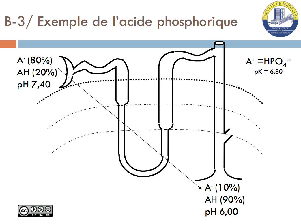

Salut! :)
Je ne comprend pas pourquoi la forme non liée est majoritaire (A-: 80%), lorsque le pH est supérieur au pK.
Normalement, lorsque le pH est > au pK on devrait avoir plus de forme liée?
C'est pas ça? :embarrassed:
Merci d'avance pour vos réponses! :)
Bon aprèm! :bye:

Yoooo :)
AH = H2PO4
A- = HPO4-
Couple AH/A- = couple H2PO4/HPO4-. Ce couple à un pKa de 6,80
Si le pH est > pK (au niveau du glomérule), c'est la forme A- qui prédomine, soit dissociée
Si pH est < PK (urine) c'est la forme non dissociée qui prédomine soit AH soit H2PO4

Salut!!
Ceyy a raison :)
C'est un des points qui va être rectifié par le Pr.Favre lors de la séance de révision. Il y a quelques inversions dans ses diapos sur les formes liées et non liées, et acide/basique.
Désolé pour l'attente :disapointed:
Bon courage et bonne journée :)

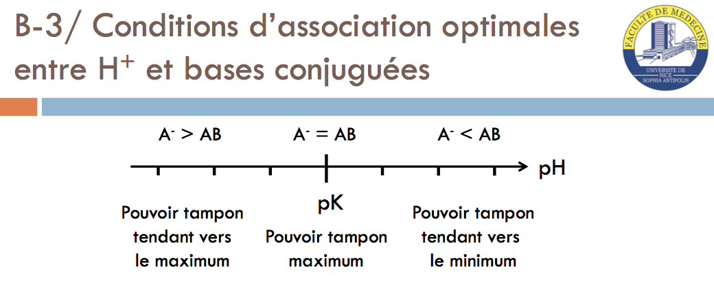

Du coup est ce qu'il y a une erreur sur cette diapo?
Car ici, on dirait que:
- pH < pK: la forme dissociée est majoritaire
- pH > pK: la forme liée est majoritaire
Merci d'avance! :)

Salut!!!
Oui, c'est ce genre de chose qui vont être rectifiées ou corrigées par le Pr.Favre :)
Désolé pour l'attente :beat-up:
