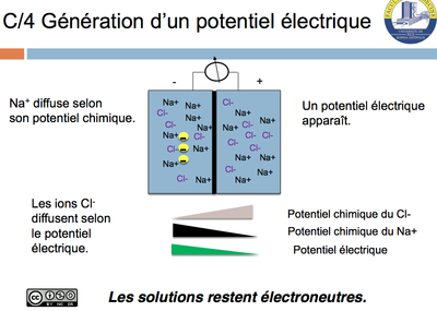

alors j'ai lu plusieurs posts qui expliquaient bien l'effet Donan, mais j'ai du mal avec le sens des "triangles" sous les deux compartiments :
Si j'ai bien compris au final, à droite (liquide interstitiel) on a plus de Na+ et plus de Cl- mais à l'intérieur on a plus de protéines. Du coup pourquoi est-ce que dans la situation finale on représente les potentiel chimiques de Cl- et de Na+ en sens inverse et on a encore un potentiel chimique, vu que Na+ et Cl- sont plus concentrés du même côté et que Cl- équilibre le potentiel électrique ?
Merci d'avance et désolé de revenir encore une fois su cette diapo ^^".

En fait :
:arrow: triangle gris : à droite tu as 7 Cl- ; à gauche tu as 5 Cl- ; triangle orienté vers la gauche avec diffusion favorisée de D vers G
:arrow: triangle noir : à droite tu as 6 Na+ ; à gauche tu as 8 Na+ ; triangle orienté vers la droite avec diffusion favorisée de G vers D
:arrow: triangle vert : tu as le Na+ qui diffuse de D à G (gradient chimique) ; les charges + attirent les charges - vers la G; Cl- va de G vers D (gradient électrique) ; un déplacement de charge "-" de G vers D, donc gradient électrique de G vers D. Triangle orienté vers la droite, potentiel électrique de G vers D.
Ce qui engendre le potentiel électrique, c'est le mouvement des Cl-. C'est un potentiel dynamique! ;)
J'espère que c'est clair :fingers-crossed:
Bon courage et bonne journée :)
