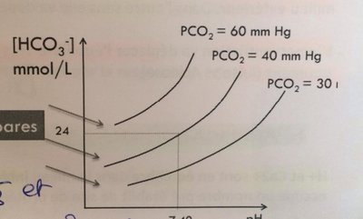

1)Je ne comprends pas pourquoi dans la ronéo , il est dit que '' en cas d'insuffisance respiratoire , on sera plutot en bas de la courbe ''isobare à pression constante en CO2 avec la présence d'un tampon volatil... Je n'arrive pas à trouver un rapport entre les deux :crying:

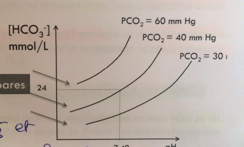

1) Suite au graphe ( qui se situe dans la partie ''étude du tampon volatil du sang) que j'ai mis en pièce jointe, il est marqué dans a ronéo :
''en cas d'insuffisance respiratoire , on sera plutôt en bas de la courbe'' . En fait je ne comprends pas cette phrase, quelle est la relation entre le fait d'être en insuffisance respiratoire et le fait de ce situer du coup au niveau du'' bas'' de la courbe ?

Coucou ! :)
Alors en effet cette phrase est bizarre et fausse je crois bien :dont-know:
Après c'est dans la ronéo, le prof nous a vraiment dit que le support que vous deviez connaître est la diapo que la ronéo peut vous aider à comprendre mais que les infos à retenir sont sur le poly
Pour moi en cas insuffisance respiratoire on passe de l'isobare 40 mmHg à celle 50mmHg car on arrive plus a évacuer le CO2
C'est plus clair? ;)
